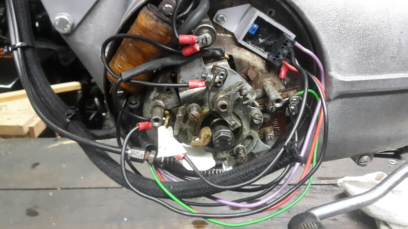

Aus der LIMA von der Victoria kriege ich irgendwie keinen Strom raus.
Ladekontrolle leuchtet auch bei laufendem Motor.
Eine Frage, sind die alten Noris LIMA s Plusgergelt oder Minusgeregelt ?
Wie finde ich das raus?

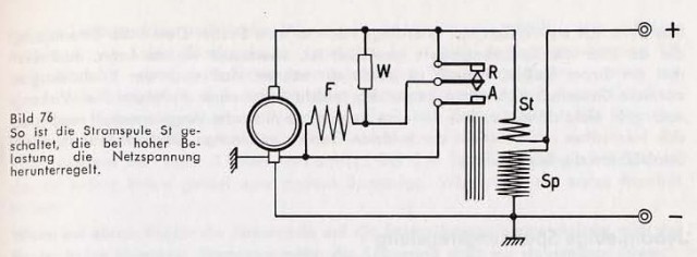

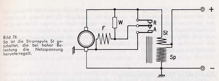

Wenn ich des Hertwecks Kupferwurm betrachte, dann liegt ein Ende der Feldwicklung auf Masse. Ist sie damit plusgeregelt?
Keine Ahnung.
Das Schaltbild gilt für F- und Z-Reglerreien bei Bosch und Noris, ist in unserer '38er TWN, der R26 und der Superfox so verschaltet.

Beitragvon Kwak » Di 27 Feb, 2018 09:46
Also wie auf der roten Abbildung.

Habe den Kupferwurm nun ausgemärzt.
Die Feldwiklungen waren an einer Seite auf Masse gelegen auf der anderen auf DF am Zofia Regler.
Der Wiederstand habe ich abgezwickt das ist schon gegangen, da wo das eine Ende wieder aus der ersten Feldwicklung zurück kommt.
Habe nun die Seite die auf Masse war an D+ und die andere am Zofia Regler auf DF.
Ich glaub vorher war es Pusgeregelt und jetzt minus, verkehrt herum wars auch noch, vieleicht war die Zündung an einem Motor mit anderer Drehrichtung dran.
Ich weis zwar nicht warum aber jetz gehts.posting.php?mode=reply&f=3&t=15516#

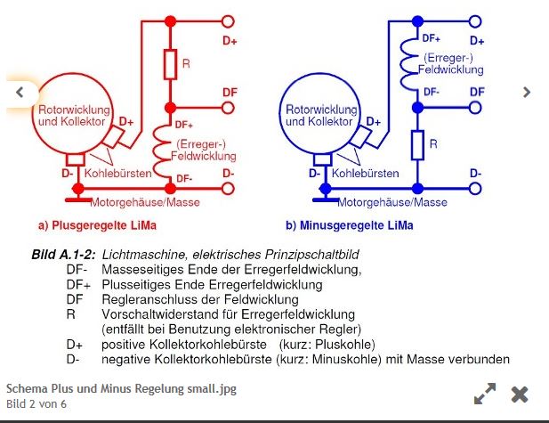

kwak hat geschrieben:Aus der LIMA von der Victoria kriege ich irgendwie keinen Strom raus.
Google hätte Dir auch alle nötigen Infos verraten, nämlich bei mir: Lichtmaschine - Regler.
Die MLZS-Typen sind negativ geregelt, und der Widerstand in den Wicklungen lässt sich auf beiden Seiten entfernen, am einfachsten einfach an dessen separatem Masseanschluss.

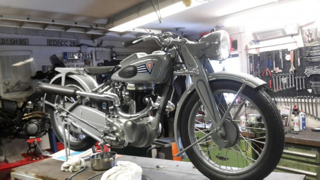

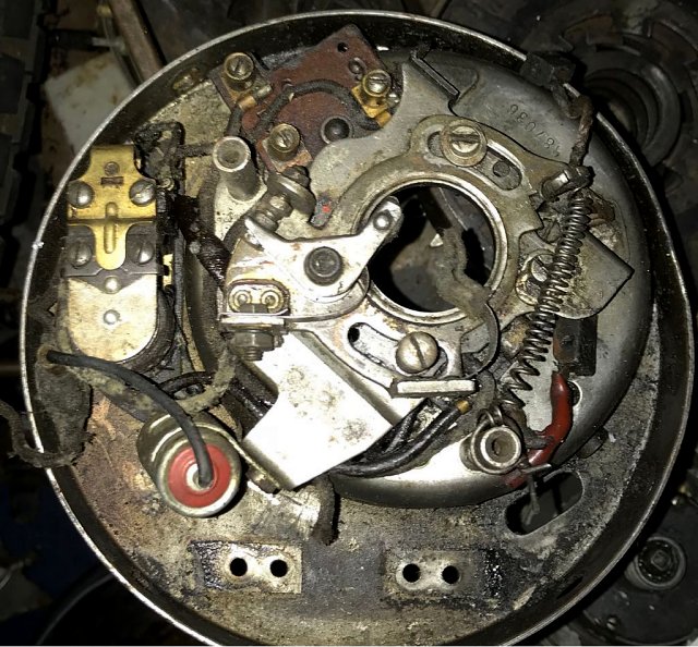

Das Foto zeigt eher keine Victoria-Lima, das sieht für mich wie Triumph BDG 250 oder sowas aus (manuelle Zündverstellung, falsche Seite - links statt rechts). Könnte auch eine Horex Regina mit falscher Lima sein.
Cheers, Langer

Beitragvon Kwak » Fr 02 Mär, 2018 05:38
Läuft doch, kann sein das die Lima von der BDG ist, unter dem link allerdings finde ich nur Aero das ist aber Pionier.
Das mit dem Mechanischen Zünversteller sollte schon passen.

Beitragvon Zimmi » Fr 02 Mär, 2018 08:42

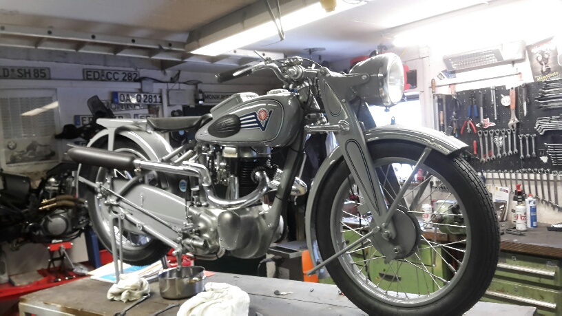

Sehr hybsches Motorrad! :smt023
Der Motor sieht sehr verdächtig nach Horex / Columbus aus... KR 35?

Beitragvon Thomas Heyl » Fr 02 Mär, 2018 18:38
Hallo!
Sag' ich doch - wie Regina :grin: .
Das ist eine KR35 Pionier mit dem Columbus-Motor, wie er auch in der SB35 von Horex zum Einsatz kam. Volker weiß das sicher genau, denn er hatte 'mal eine der besten KR35 Pionier, die's je gab (die kannte ich noch) - für mich sieht die Lima jedoch nach wie vor nicht original aus. Diese Bauausführung wurde zumindest an den späteren Regina auch (noch) nicht verbaut. Hier 'mal so ein BDG-Typ-Foto von Volker - ganz offenkundig exakt gleich, wenn auf dem Foto auch minimal "verbastelt" mit der Feder:
