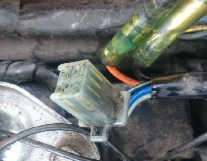

So sieht sie aus:
Einbaufertig, 12V-Anschluß mit einer Auswahl Crimpverbinder und einem Stromdieb, für alle Fälle.
Guter Serie!

Re: [Erledigt] Re: SR500 CDI Stecker - Fotos (es eilt ein we
Beitragvon Straßenschrauber » Mo 24 Sep, 2018 17:10
Es hätte so schön sein können.
Aber YAMAHA hat die Elektro-Zeugs der 1993er geändert.
Die 6polige Buchse ist gleich, die Anschlüsse an Zündspule. klaKillschalter usw.sind anders.
Mit.
Hat wer den Schaltplan dazu?
Beiträge: 7610
Beitragvon Straßenschrauber » Mo 24 Sep, 2018 18:45
Ich hab im Dunklen und Kalten wild improvisiert und nu läufts.
Leerlaufkontroll-Leuchte? Geht jetzt auch ohne.
Nur noch geschaltete Plus finden...
Zuletzt geändert von Straßenschrauber am Mo 24 Sep, 2018 18:47, insgesamt 1-mal geändert.
Beiträge: 7610
Beitragvon Straßenschrauber » Mo 24 Sep, 2018 20:43
Mit dem Schaltplan von Dirk weiß ich jetzt, was es mit dem 4poligen Stecker an der 93er CDI auf sich hat:
Leerlaufschalter und -Kontroll-Leuchte, Seitenständerschalter, Masse.
Die Kabelfarben im Plan stimmen nicht.
Die Ignitech zieht ziemlich viel Strom, beim Anschließen der 12V-Leitung funkts' sichtbar und hörbar.
Ich hoffe ja, daß bei leerer Batterie genug von der Lima kommt.
Sollte so sein.
Ankicken ist jetzt leicht :)
Nur blöd, daß ich jetzt keine Zündkurve mehr von einer 93er Zündung abblitzen kann.
