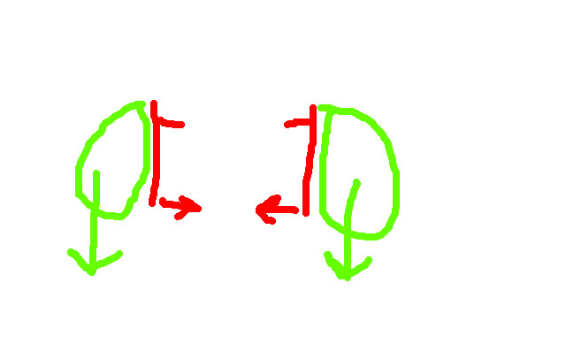

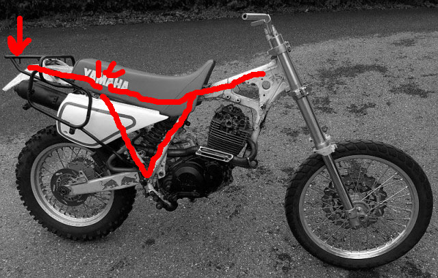

Normalerweise versucht man, den Gepäckträger nicht mit dem Rahmenheck zu verbinden.
Wenn Du den Heckträger statt mit dem Rahmenheck besser mit den Seitenträgern verbindest, entlastest Du das Heck komplett.
Heckträger mit Heck verschraubt:
Die Last drückt direkt auf den Heckrahmen, der Ausleger wird auf Biegung beansprucht und kann bei Unterdimensionierung brechen.
Die Last der Seitenkoffer/Taschen drückt beispielsweise beim Einfedern nach unten, dadurch biegt es die Seitenträger beim Einfedern unten in Richtung Rad. Oben sind sie ja durch die Verschraubung mit dem Rahmen gehalten. Beim Ausfedern geht es andersrum, die Seitenträger werden unten auswärts gebogen. Diese Wechselbelastung bringt Unruhe ins Fahrwerk und führt zu Ermüdungsbrüchen.

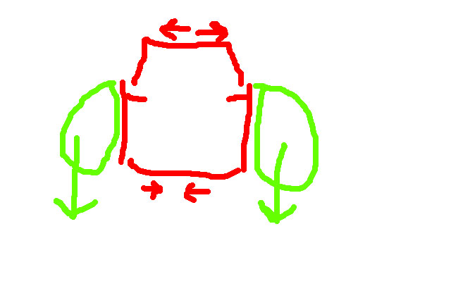

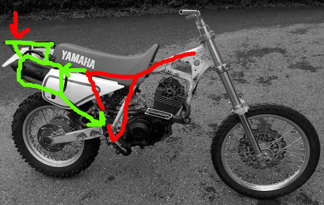

Heckträger NUR mit Seitenträgern verschraubt, und Bügel hinten zwischen den Seitenträgern:
Die Seitenträger stützen sich serienmäßig über eine Druckstrebe unten am Rahmen ab (Soziusfußraste) und über eine Zugstrebe seitlich am Rahmen (der dort auf Zug belastet wird und nicht auf Biegung wie es im Fall der direkten Heckbeladung wäre).
Die Last vom Heckträger wird jetzt über die Seitenträger in den Motorradrahmen eingeleitet, an sehr starken Stellen (Knotenpunkten). Der Heckrahmen trägt nichts von der gesamten Last.
Die Last der Seitenkoffer/Taschen drückt beispielsweise beim Einfedern nach unten, aber der Heckträger verbindet die Seitenträgerzusätzlich weit hinten an der Oberseite und der Heckbügel verbindet die Seitenträger unten. Der gesamte Träger wird zu einem in sich relativ steifen Käfig, die Seiten bewegen sich nicht mehr unabhängig voneinander und auch nicht mehr gegeneinander. Beim Einfedern gibt es Zug im Heckträger und Druck im Heckbügel. Beim Ausfedern gibt es Druck im Heckträger und Zug im Heckbügel. Es tritt kaum mehr Biegung auf.
Hier liegt das Skript zu meinen Koffern und Träger, hat sich bewährt:
http://www.motorang.com/schraubereien/alukoffer.pdf
Das ist allerdings keine leichte und hardcoretaugliche Lösung sondern eher die Fernreise/Tourenvariante. Fürs echte Endurieren sind sicher weiche Taschen besser (und weniger Zeug).
Im Fall Deiner TT würd ich bei einer Gepäckträgerlösung einfach das schwere Zeug in die Seitentaschen/Koffer packen und hinten nur sehr leichtes Zeug auflegen (Isomatte, Kleidung ...) dann bricht auch der originale Heckrahmen nicht so schnell ...

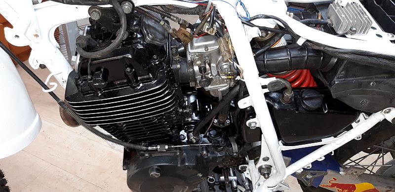

Michael, ähnlich wie du schon gemach hast, möchte ich auch meine irgendwie zusammenbasteln.

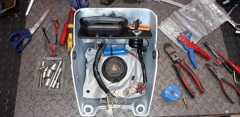

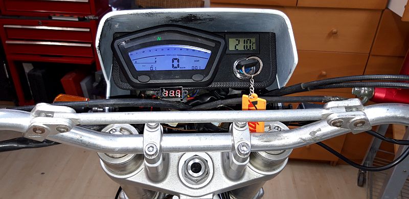

Diese Woche hatte ich frei, daher ein kleines Update.
- Habe mich dazu entschlossen alles so leicht als möglich zu halten, daher kein großer Gepäckträger (dafür habe ich andere Motorräder).

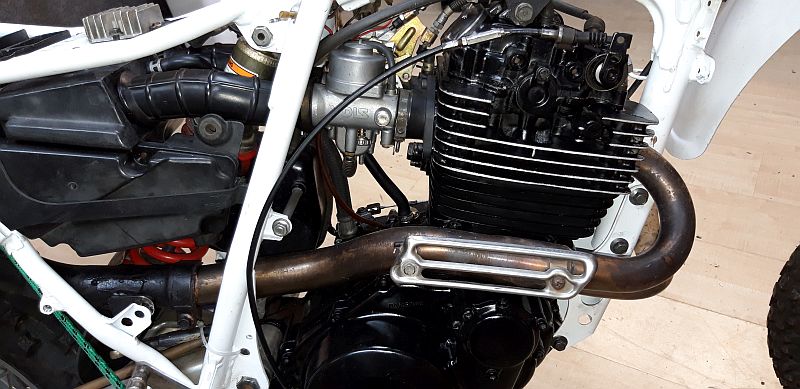

- Die Elektrik habe ich fertig. Die Lima, Lichtmaske, Regler usw. ist von einer 55L. Die Batterie ist eine gebastelte Li-Ion.
- Den Motor habe ich in den Rahmen gehängt. Leider fehlt noch ein Simmerring. Daher konnte ich noch nicht starten.
- Vergaser ist fertig. Habe 130/130 und 48er Bedüsung. (Original ist, so denke ich, 135/135 und 46, aber die Teile müsste ich erst bestellen...) Mal sehen ob das trotzdem geht.
- Halterung für einen 34L Ölkühler habe ich vorgesehen, aber die Schläuche passen wegen dem anderen Öltank nicht. Den Kühler bastle ich dran, sollte ich mit dem Motorrad wirklich mal fahren.
Bedenken habe ich wegen dem neueren Niro Krümmer.
Gruß Wauschi

Beitragvon Wauschi » Fr 04 Jan, 2019 18:39
Der Niro Krümmer macht den Eindruck als ob er einen größeren Durchmesser hätte.
____________________

Re: Winterprojekt: TT600 Spassmobil
Beitragvon lallemang » Fr 04 Jan, 2019 19:09
Mein VA Krümmer einer TT markiert "YAMAHA 5CH-1" hat 39mm innen.
Die Tenere 34L, 55W und 1VJ Teile haben soweit noch nicht "repariert" und je nach
Rottzustand 38.5 bis 39.5mm
Beiträge: 18213
Beitragvon Maybach » Fr 04 Jan, 2019 20:14
Ich habe einen Niro-Krümmer an meiner TTE, serienmäßig.Und vollkommen unspektakulär.
Wenn er einen größeren Durchmesser haben sollte, dann ist das ja auch gut für den Wärmehaushalt. Die sollte dann schneller weggehen.
Beiträge: 9846
Beitragvon schnupfhuhn » Fr 04 Jan, 2019 22:36
Gleicher läuft bei mir an der Tenere, 4cm kürzer und problemlos...

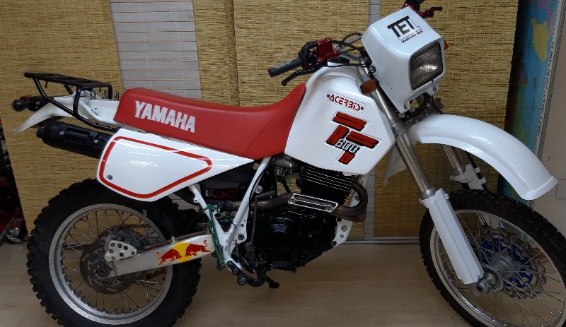

Beitragvon Wauschi » So 06 Jan, 2019 21:48
Es ist noch nichts wirklich fertig, aber um das Gewicht zu messen habe ich mal alles zusammengestellt.
137kg
:grin:
Beitragvon Puki » So 06 Jan, 2019 22:12
das schaut ja schon fein aus! :smt023
Motorschutz fehlt noch :floet:
Gewicht passt :)
Gruß, Simon
