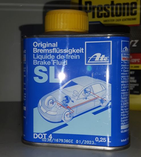

diese Woche beim Pickerl:
Die vor wenigen Tagen aus einer neu gekauften und erstmals geöffneten kleinen DOT4-Flasche in die Gespannbremse eingefüllte Bremsflüssigkeit DOT4 hat beim ÖAMTC nur gemessene 197 °C Siedepunkt.
Neue Flüssigkeit sollte aber knapp 300° haben.
Der Prüfer meinte: "Plastikflasche?"
Er zeigte mir das Gebinde aus dem er in der Prüfhalle immer nachfüllt. Blech. Und von ATE:
Man beachte das Haltbarkeitsdatum (2023).
Sei schon ewig lange geöffnet und in Verwendung (viele Monde) aber immer noch wie neu. Er verwende deswegen nur noch Blechflaschen.
Spaßhalber haben wir eine Probe in den Tester gefüllt: 245°C - das ist das Maximum bis zu dem der Prüfer aufheizt.
Mein Fazit:
Ich werde KEINE Bremsflüssigkeit mehr in Plastikflaschen kaufen. Die ist möglicherweise schon im Regal beim Händler alt.

Diffusion? Herstelldatum?
is aber schon a bissl krass.....

Beitragvon motorang » Do 08 Nov, 2018 13:13
Kann eigentlich nur Diffusion sein.
Plastikflaschen hab ich bisher gern gekauft, weil die weniger leicht kaputt gehen (Rost, knicken, aufscheuern) wenn man sie mitführt ...
Ich hab im ersten Beitrag eine Empfehlung nachgetragen, mit Bild.
