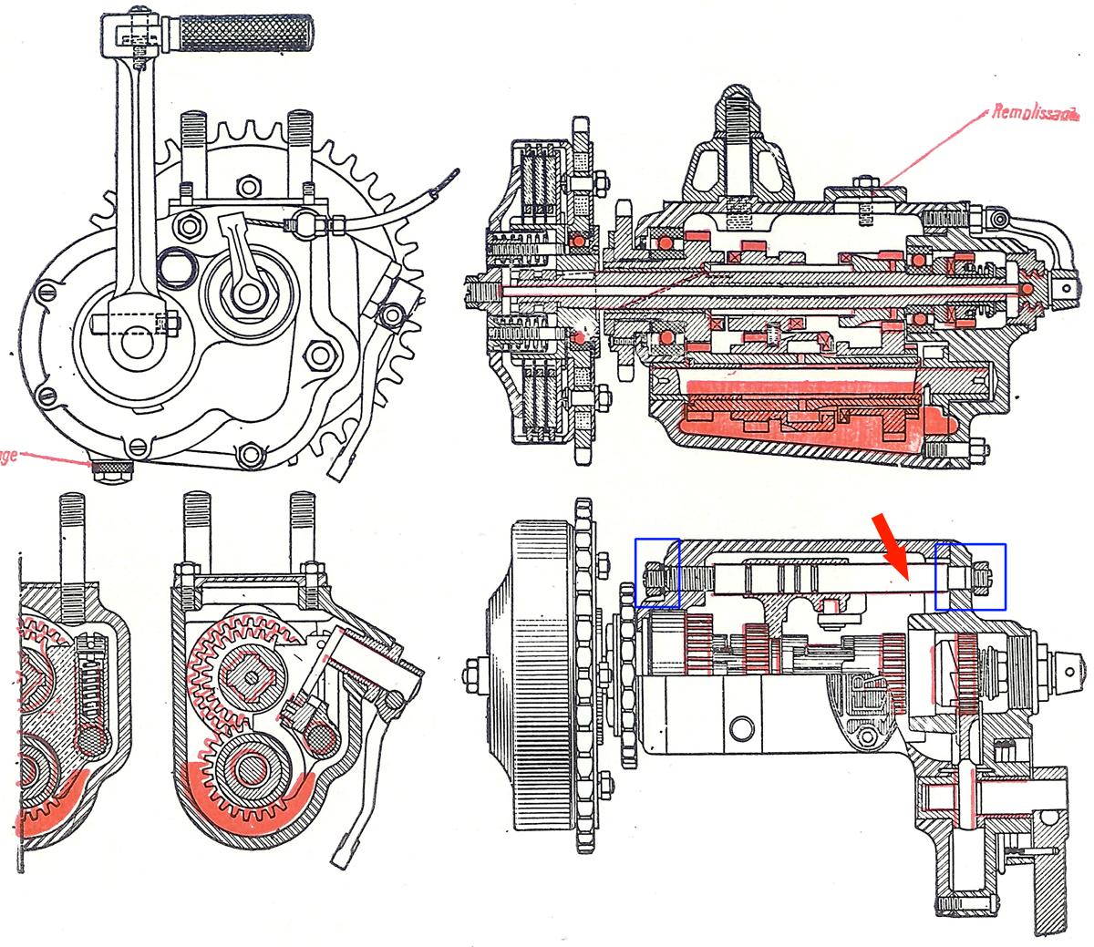

Beitragvon Jonas » So 18 Nov, 2018 20:21
Alright.
Eventuell werde ich ja das Getriebe zerlegen müssen. Daher wird jetzt schonmal Literatur gewälzt...
Eine Frage hätte ich im Vorfeld:
Liege ich richtig in der Annahme, dass über die Welle (roter Pfeil), auf der die Schaltgabel hin- und herläuft und im jeweiligen Gang "einrastet" (Feder mit Kugel unten, in der linken unteren Zeichnung zu erkennen), der Eingriff der Zahnräder ausdistanziert wird? Bei der Demontage werde ich ja eventuell die ursprüngliche Distanzierung verändern... Und bei der erneuten Montage kann ich dann durch den Deckel für´s Getriebefett ("remplissage") den korrekte Eingriff der Zahnräder (bzw. EINER Zahnradpaarung, der Rest ergibt sich dann zwangsweise) ausdistanzieren, richtig? Diese Ausdistanzierung der Welle erfolgt im montierten Zustand über die blau markierten Muttern bzw. über Rein- und Rausdrehen der Welle und Kontern mit den Muttern, würde ich meinen.
Und gehe ich recht in der Annahme, dass es anscheinend keine Hinterschneidungen der Schalträder/Losräder gibt die sich ineinander "verkrallen" können, ergo die Zahnräder durch die Schaltgabel an ihrem Platz gehalten werden (siehe Link)? :gruebel: Ist anscheinend anders konstruiert als bei meiner MZ?! :gruebel: :fiessgrinz:
Hier ein ähnliches Getriebe wie bei mir... anschaulich bebildert:
http://terrotpassion.canalblog.com/arch ... 27549.html
Und hier dann mein Getriebe:
Falls ihr auch noch Ideen zum Getriebe habt... gerne! :smt023
Beiträge: 1897
Beitragvon lallemang » So 18 Nov, 2018 21:36
Solang die Klauen noch rechtwinklig sind, die Kräfte und damit Wellendurchbiegung gering,
hat das nur wenig Neigung wegzuwandern und alle sind glücklich. Ohne "Hinterschnitt" ziehen
sich die Gänge halt nicht selbst in Position, aber 'ne Oma schubst man ja auch nicht rum :opa:
