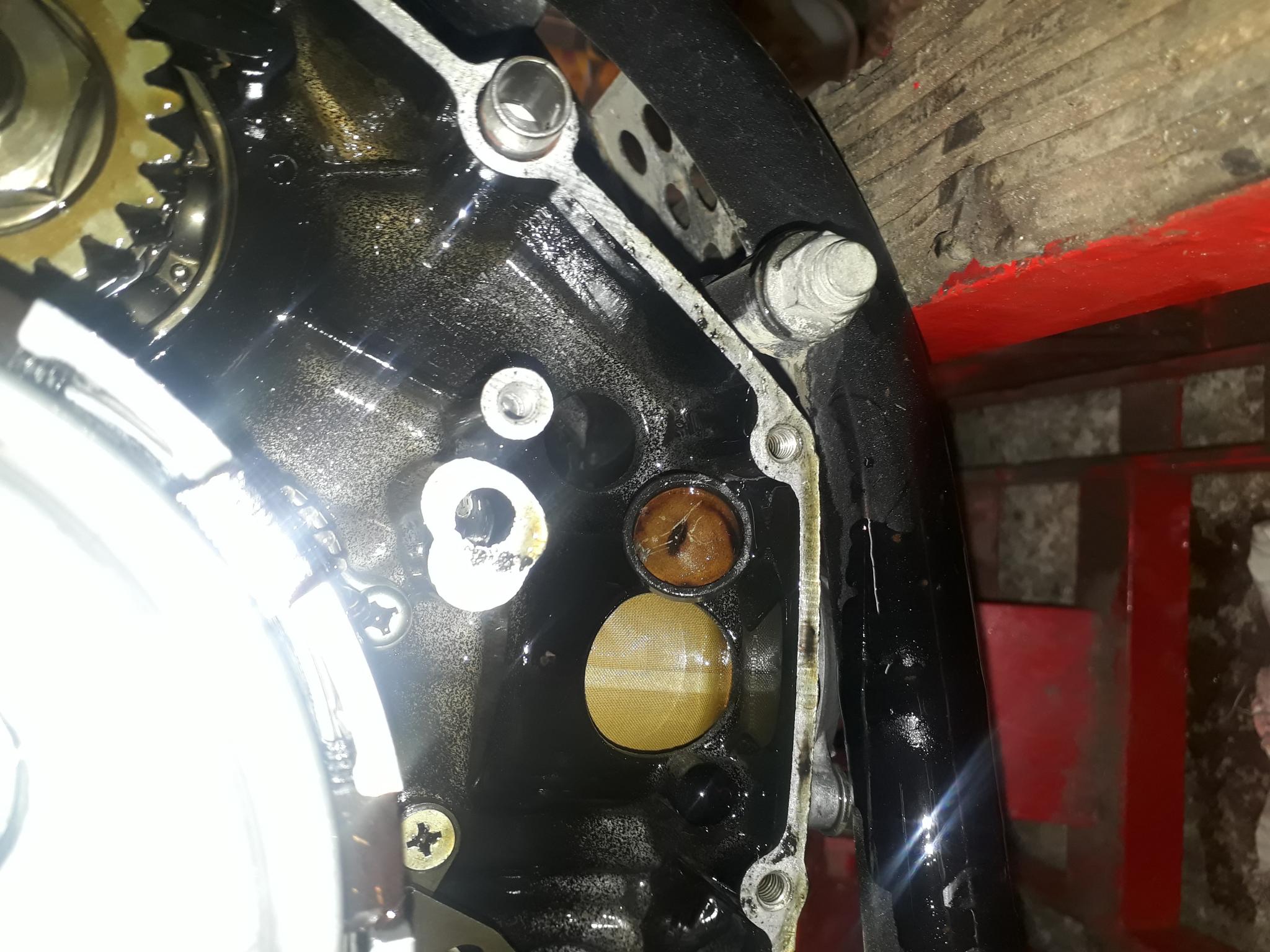

Heut die erste Fahrt durch den Garten in 15cm Neuschnee...najo, ich hab dann gleich einmal die aufgeschweissten Lenkanschlagwarzen weggeflext, dann das Öl abgelassen, den Filter entnommen, gereinigt, alles wieder zusammengebaut und 10W40 eingefüllt. Super System, ablassen, einfüllen, fertig. Weil das so gut ging wollte ich die Steuerkette spannen.
Streng nach Lehrbuch vom Hiha. Durchs Schaufenster vom Kickindikator spechteln, dort sollte eine silberne Schraube kommen wenn man den Motor dreht und so irgendwas anzeigen. Ich such das Sichtfenster und find nur eine runde schwarze Scheibe die den Blick aufs obere Steuerkettenrad etwas einschränkt. Aha, schwarz drüberlackiert, eh kloar, greif zum Flachschraubenzieher und kratz a bißerl drauf rum. Ziemlich weich denk ich mir noch und plopp weg war sie, die Gummischeibe :omg:
Reingefallen und im Kettenschacht verschwunden.
Jetzt ist der obere Ventildeckel herunten und sehen tu ich nix.
A Traum...warum kauf ich auch a Moped mit Steuerkette :ugly:
Werd mal das ganze von unten angehen...

Beitragvon KNEPTA » Mi 23 Jan, 2019 16:59
Was find ich unterm Kupplungsdeckel ?
Ein Herzerl und die Gummischeibe :-D

Beitragvon KNEPTA » Mi 23 Jan, 2019 17:36
I hob an hinnigen O-Ring von der innenliegenden Kopfschraube derspechtelt.
Deswegen is die erste Rippe ölig.
Hat schon was gebracht die Zerlegung.
Danke Scheibe!
