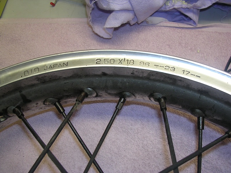

ich mache gerade an meiner Tenere 3AJ großen Räderservice. Ich habe vor 20000km mein Hinterrad gegen ein gebrauchtes getauscht, da das Original eine ordentliche Delle hatte. Das Gebrauchte hat auf der Kettenblattseite eine ausgeschlagenen Lagersitz, aber mit Lagerkleber war es ok. Nun möchte ich das Hinterrad aus verschiedenen Gründen neu einspeichen und werde dabei die Naben tauschen. Dabei ist mir jetzt zum ersten Mal aufgefallen, dass das Ersatzrad eine andere Felge hat als das Original - nach 20000km :omg:
Nun meine Fragen:
Bedeutet die DOT-Nummer auf der Felge das gleiche wie bei den Reifen, also Monat und Jahr der Herstellung?
Es sind beides DID-Felgen, die Bezeichnung ist exakt dieselbe, das Felgenbett ist genau gleich, nur das Felgenhorn (heißt doch so?) ist anders geformt und dadurch ist die Ersatzfelge 7mm breiter.
Wenn die DOT Zahl das Herstellungsdatum angibt, dann stammt die Felge aus dem Jahr 1987, damals gab es aber keine XT mit silbernen Alufelgen. Weiß von Euch jemand, von welchem Modell die Felge stammen könnte? Eventuell TT 600?
Edit: Hab ich vergessen: Ich habe beim Thema Einspeichen immer wieder vom Versatz der Nabe zur Felge gelesen. Ich verstehe das als den Abstand der Nabenaußenkante zur Felgenaußenkante. Muss ich den beim Einspeichen des XT 600 Hinterrads aktiv einstellen oder ergibt der sich automatisch durch die Speichenlänge?
Originalfelge (durch verschiedene Bilder als solche verifiziert) mit deutlich erkennbarer Wulst am Felgenrand
Original
Ersatzfelge mit geradem Felgenhorn, 7mm breiter und exakt gleicher Bezeichnung
aber wohl drei Jahre älter
Ist nicht wie bei Reifen festgelegt, kann, mu§ nicht. Und die Definitionen der Hersteller sind schlechter dokumentiert.

lallemang hat geschrieben:Ist nicht wie bei Reifen festgelegt, kann, mu§ nicht. Und die Definitionen der Hersteller sind schlechter dokumentiert.
Ok, aber bei mir erscheint es dann wohl plausibel. Die 3AJ-Felge hat 5 90, also Bauzeit der 3 AJ. die andere Felge hat 8 87, also wohl älter.
Danke auch dir.

Beitragvon hiha » Sa 26 Jan, 2019 20:30
Die oberen Fotos gehören zur 2KF, und selbst da nicht bei allen Gebauten.
Das weiß ich vom Motoritz, weil ich so eine Felge gesucht hab...

Nachdem ich jetzt nochmal viele Bilder auf Ingos Seite angeschaut habe, komme ich zu folgenden Möglichkeiten.
@hiha: Die 2KF hatte während der gesamten Bauzeit gold-eloxierte Felgen in der Form der 3AJ-Felge, also mit dem Wulst.
Wenn die DOT-Nummer wirklich das Baujahr 1987 angibt, kann es eigentlich nur eine TT600 Felge oder eine XT500 Felge sein, die gab es in silber und sehen auf den Bildern bei Ingo so aus, als hätten sie keinen Wulst.
Vielleicht kann ja einer der TT-Treiber hier mal schauen und das bestätigen.

Moritz hat mir die Antwort gegeben, dass die 3AJ wohl zwei unterschiedliche Felgenprofile im Laufe ihrer Geschichte hatte. Könnte also wohl doch eine (sehr früh produzierte) Original-3AJ-Felge des 88er Modells sein.
