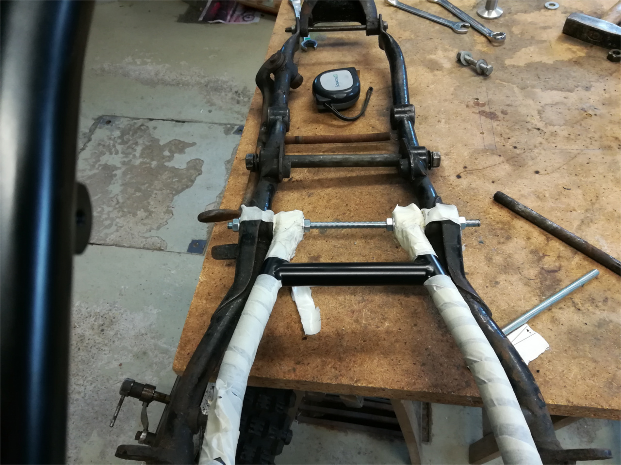

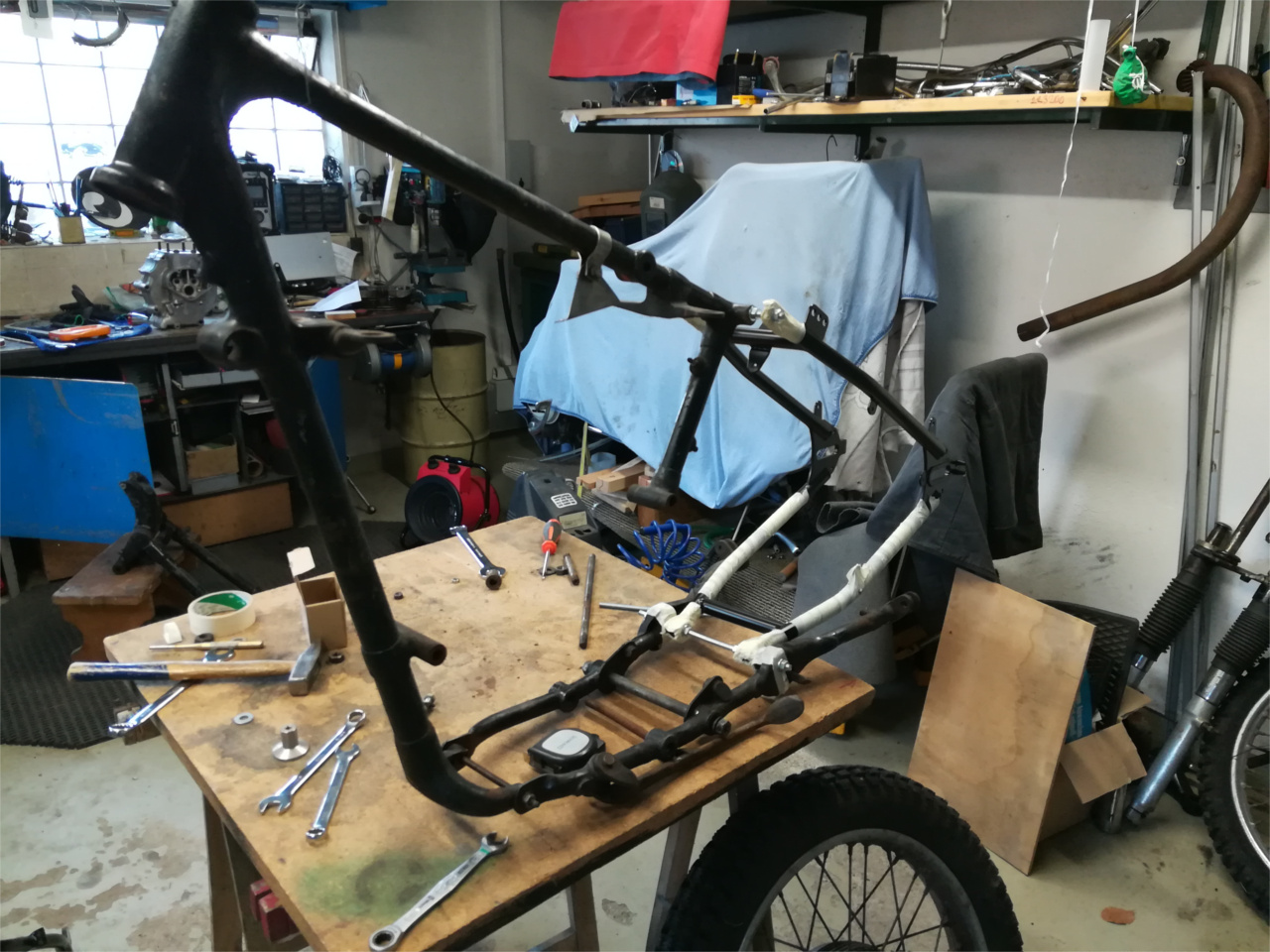

Diese sind äußerst stabil, gerade und vorallem neu und erschwinglich. In dieser Euphorie hab ich sämtliche Photoshopskills zusammengekratzt und ein Speedwayrahmenheck an einen G80 Rahmen gepflanzt.

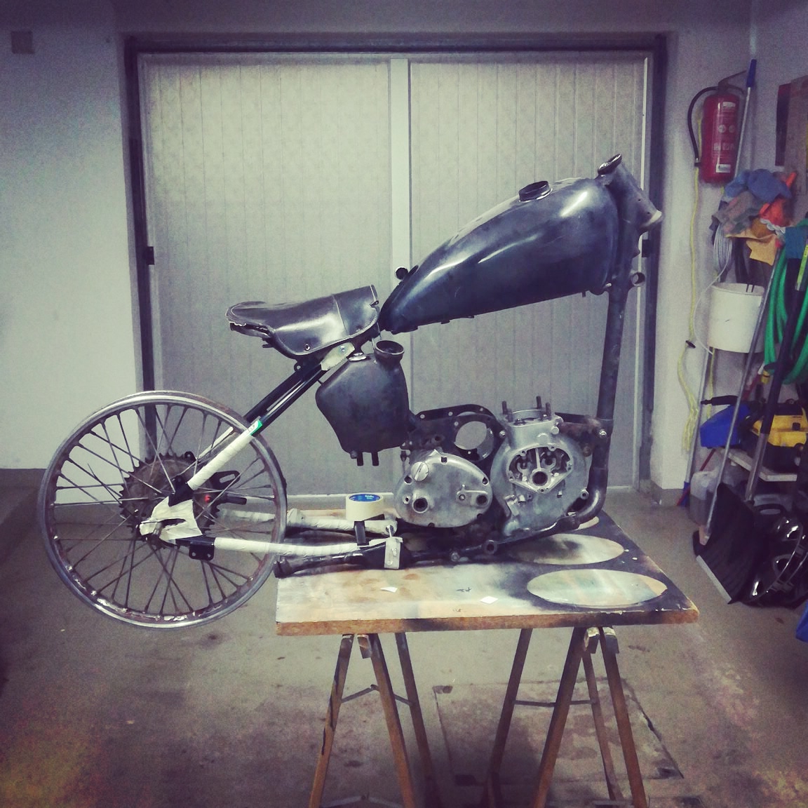

Die Proportionen stimmten! :shock: Kurzerhand wurde so ein Heck bestellt und nach ein paar Tagen und wieder bei einem Bier wars Zeit für die Anprobe. Schnell, schnell mit Gewindestangen ausm Baumarkt.
Tja was soll ich sagen: ES PASST!

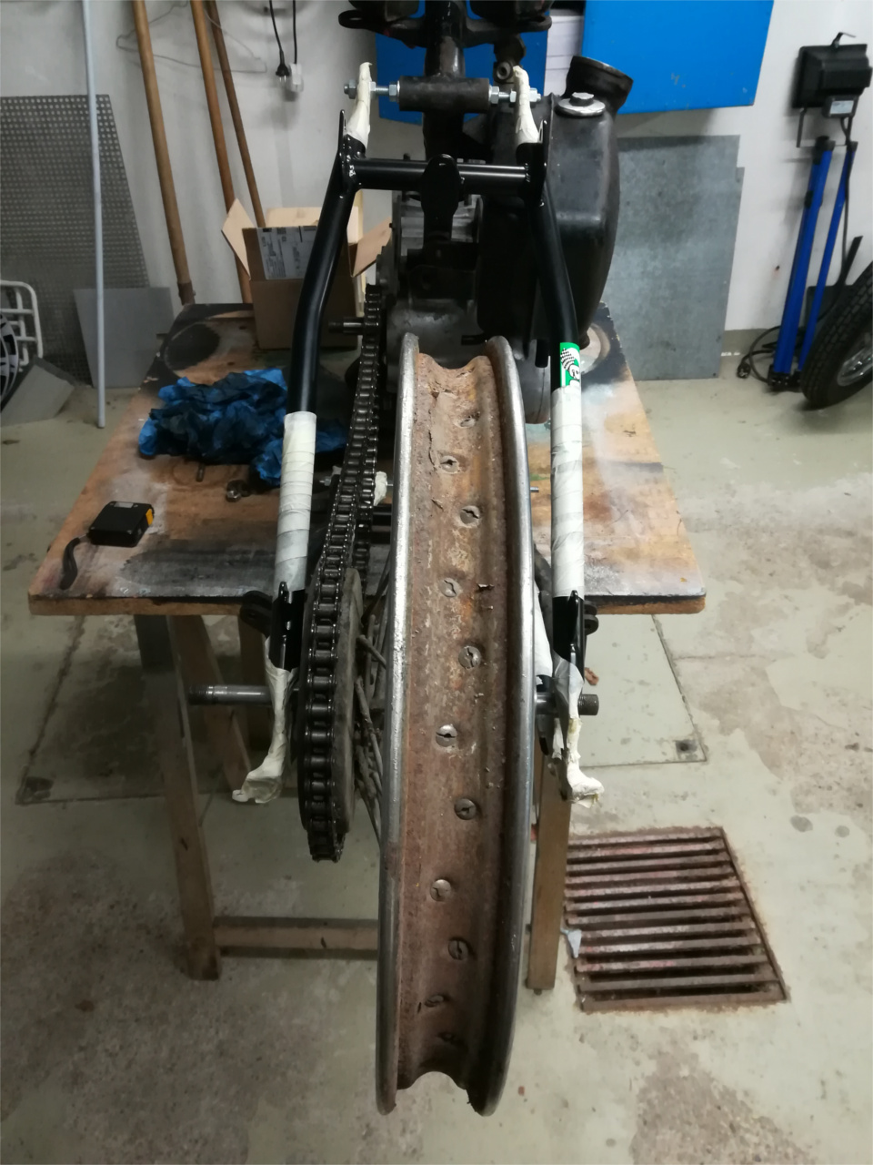

Die Rahmenaufnahmen stimmen mit den Löchern am Heckrahmen überein. DIe Geometrie stimmt! Auch das anschließend besorgte Hinterrad mit Halbnabe passt rein! Die Kettenflucht ist in Ordnung und und die hintere Matchlessachse passt exakt in die Aufnahme des Speedwayheckrahmens!
Jetzt kanns nun eindeutig starr weitergehen. Adapter müssen angefertig werden, die Löcher am Rahmen müssen gerichtet werden und das Hinterrad an seinem neuen Platz muss zentriert werden.

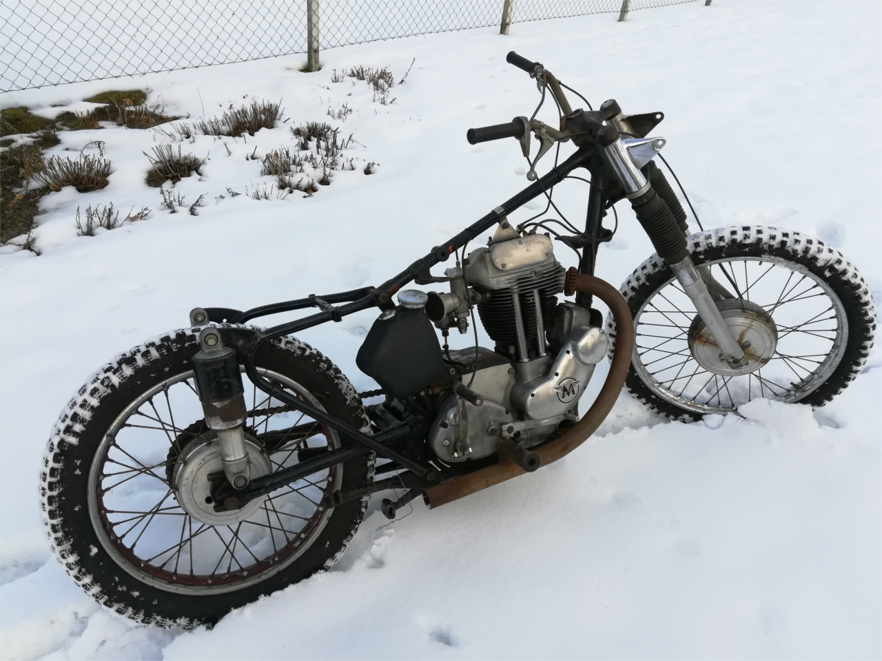

Stand der Dinge. Der Tank ist momentan Platzhalter.
Kette fluchtet
Rahmen komplett
Untere Rahmenbefestigung
Obere Rahmenbefestigung
Zustand bei Kauf

Wow, echt kühl! :smt049 Bin gespannt auf die weitere Berichtserstattung. :smt023
Für meinen Geschmack passt einzig der "zu moderne" Tank nicht so sehr zum Starrahmen. Da wäre ein Tropfentank schöner, aber wahrscheinlich wird der mit Gold aufgewogen...

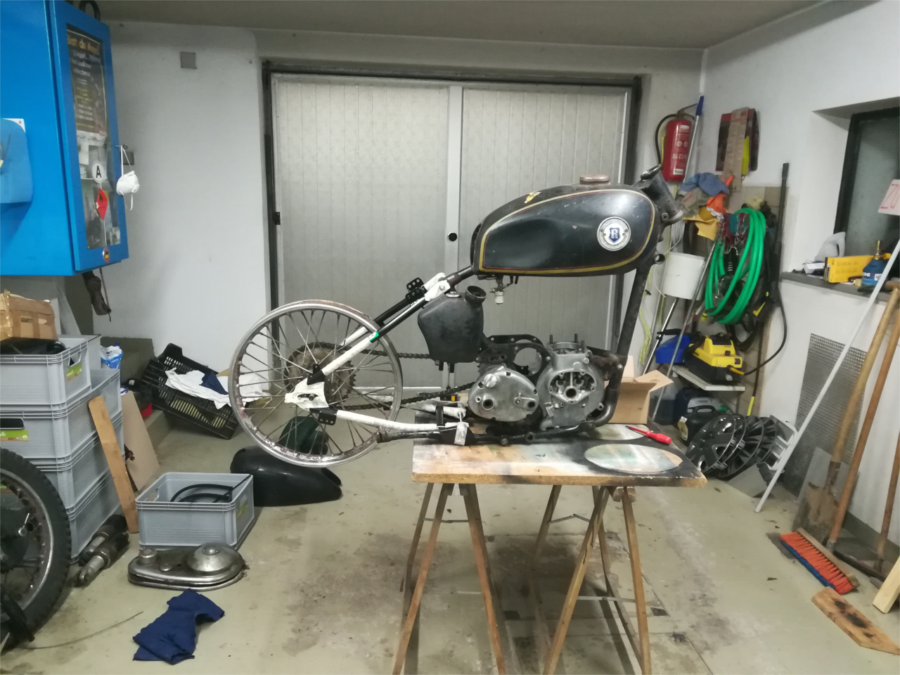

Beitragvon benjARRRGHmin » Mo 21 Jan, 2019 09:45
Danke für die Blumen!
Originaltank ist mittlerweile auch schon vorhanden :wink:
Der Sattel is wiedermal nur rangehalten.
Ja und der andere Tank wäre zu haben: ist von einer seltenen Rabeneick 500er Boxer mit herrlicher Patina :D

Beitragvon lallemang » Di 22 Jan, 2019 01:02
Hach, schön.
(hatte mal angefangen Teile zu sammeln für'n Single aus der Zeit. Norton Model 19)
Die Rahmen aus der Zeit find' ich mutig, weil so'n paar PS hatten die Teile ja schon.
Dein Getriebe ist ein Vorläufer der späteren AMC Box, die dann auch bei Norton verbaut wurde.
Der einzige Vorteil der Dauerpleite der englischen Mopedbauer ist das teilweise "Baukastensystem".
Ab den 50'er war'n das ja alle irgendwie Bitsas.
:popcorn:
Ich find' ja den ersten Tank schöner, aber ich hab' auch'n komischen Geschmack :D
