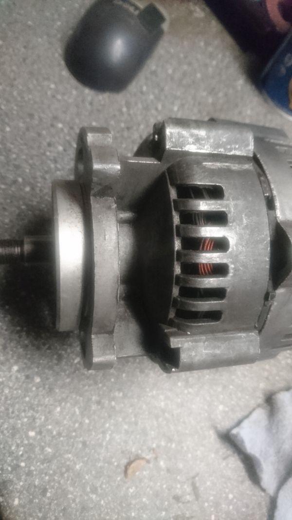

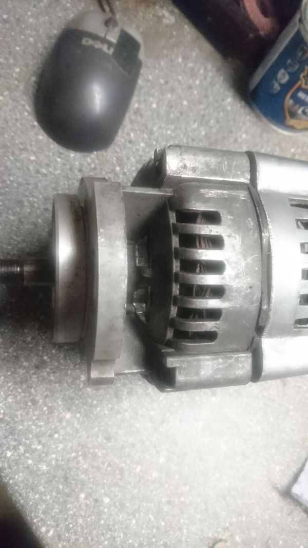

Re: Defekte 350Watt Lima Dnepr Ural
Beitragvon russentreiber » Mi 27 Feb, 2019 21:30
Bilders ! wens klappt....
Risse habe ich keine erkennen können...
russentreiber
Beiträge: 289
Wohnort: Kamen
Beitragvon KNEPTA » Mi 27 Feb, 2019 23:48
Ist zwar scheinbar Generation 1 aber die würd als Riementreibling gut passen.
Also wenn du sie hergibst dann pn nnen wir,
Uwe
Beiträge: 17470
