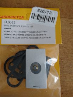

Gerade ist der Dichtsatz angekommen.
Aber ist es TourMax "made in Japan" wie beworben?
Auf der Herstellerseite ist das Logo zu sehen, auf der Verpackung nicht.
TOUR MAX logo_large.jpg (58.46 KiB) 5115-mal betrachtet
EDIT Hab jetzt eine Abbildung eines originalen TourMax-Dichtsatzes gefunden:
Sieht anders aus :smt013
Auf der TourMax-Webseite steht "Beware of imitations."
Es gibt wohl auch besser gemachte Imitate als das hier ...
