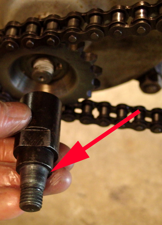

Zusammengefasst: Den Seitenschlag der Riemenscheibe haben wir von 7/10 auf 3/10 reduzieren können.
Die Riemenscheibe saß nicht mehr auf dem Konus des Bolzen, sondern am Ende des Konus auf dem Absatz auf (siehe Photo). Den hat Andreas hauchfein ein wenig abgedreht, so dass die Riemenscheibe nun da sitzt, wo sie soll: Auf dem Konus. Vor der Aktion 7/10 Seitenschlag auf der Lauffläche des Riemens gemessen, nach dem Abdrehen solange die Riemenscheibe auf dem Konus verdreht, bis noch 3/10 Schlag gemessen wurde.
Das neu angefertigte Kettenritzel ist sehr gut gearbeitet. Alles ist da so, wie es sein soll. Der Bolzen ist auch ok. Das restliche Geeiere liegt irgendwo in der Konusverbindung und/oder der Riemenscheibe. Diese kalt zu richten, ist zu riskant. Aluminium, Sandguss, versteckte Lunker möglich.

die Riemenschiebe hat auf dem Bund gesessen, nicht auf dem Konus. Einen Hauch, vielleicht ein 10tel vom Bolzen runtergelutscht, so wie es der unvergessene Chiefinspektor Hamdi auch gemacht hätte. Ergebnis: sitzt wieder auf dm Konus.
Die Anlagefläche unten Richtung Ritzel ist eben, keine Grate oder Schläge auf den Rand die den Schlag erklären würden. Konus läuft auch wie er soll, ca. 0,03mm außermittig aber ansonsten unauffällig. die 0,03mm waren Versatz, kann auch das Futter sein, kein Taumeln.
