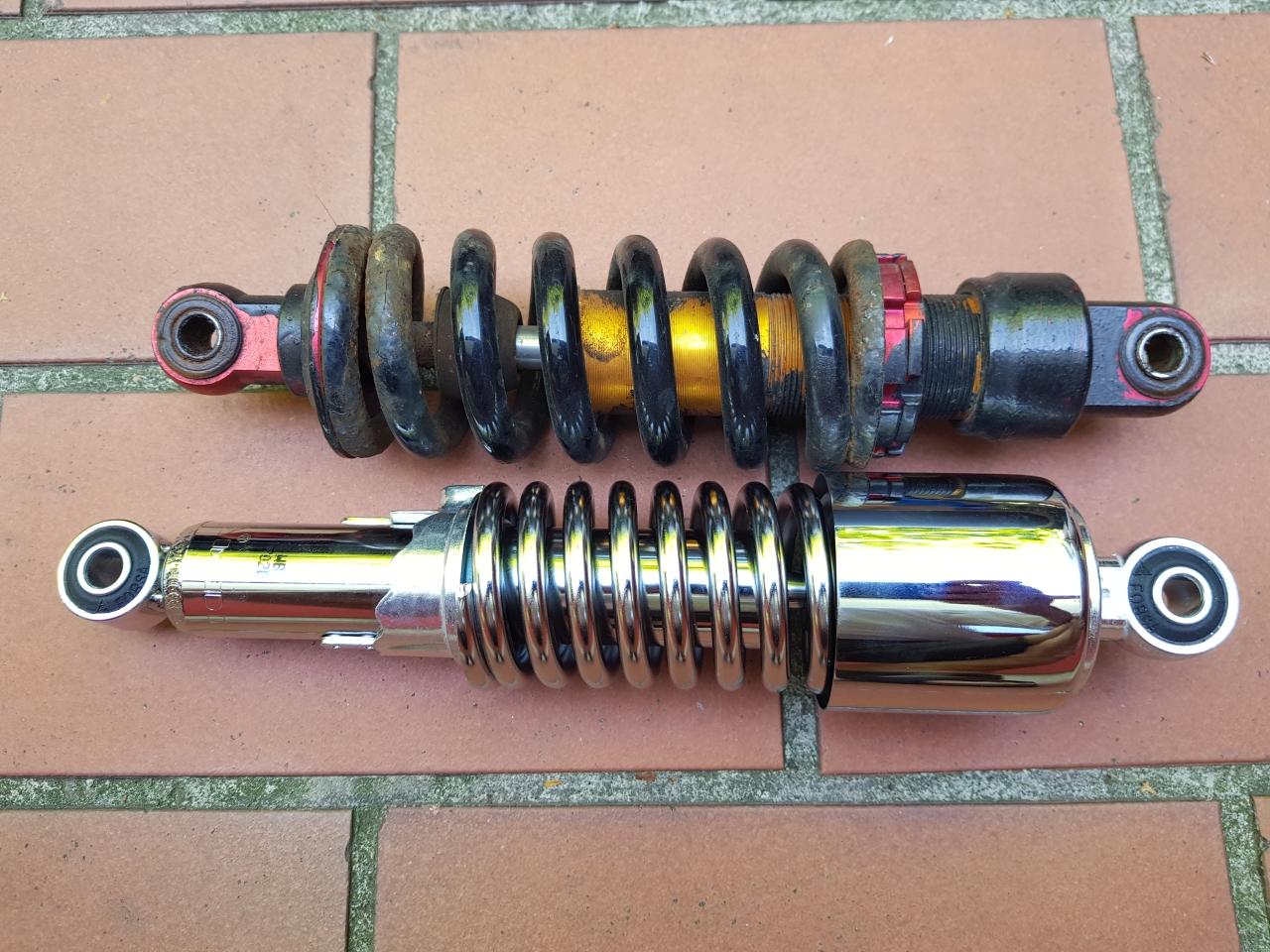

Beitragvon gatsch.hupfa » Do 04 Jul, 2019 09:59
Habe die 50€ Louis Federbeine besorgt, und was soll ich sagen: passen perfekt:
Bei 50 mm Gesamtfederweg am Federbein sinkt es bei 25kg Belastung im Boot um 5 mm ein.
Wenn ich mich dazusetz (80kg) um weitere 15 mm.
Hurrah!
:dance00:
Jetzt muss ichs nurmehr gegen ein schwarzes austauschen.
Der Unterschied der Feder ist gewaltig:
Das ursprüngliche Federbein vom Polaris Quad ist mit Sicherheit für eine Umlenkhebelei ausgelegt.
