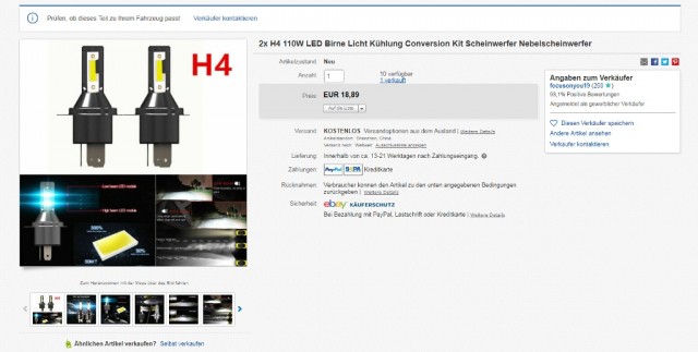

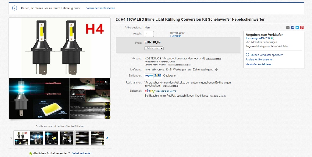

Beitragvon sejerlänner jong » Mo 19 Aug, 2019 12:41
Hallo Markus
Ich habe in die XS H4 -LED eingebaut. Plug & play, evtl. 3-5mm länger als orig. Die Lichtausbeute finde ich sehr gut. Viel heller als H4. Die Straße wird wie bei H4 ausgeleuchtet, kein Blenden des Gegenverkehrs. Im Stand flackerts etwas aber ab 1500-2000 1min ist das weg.
Gekauft bei ebay, Hersteller China. Einen link habe ich ich nicht aber ein Bild.
Tun jetzt ihren Dienst seit etwa 3000 km
Ich würde sie wieder kaufen
Beiträge: 3557
