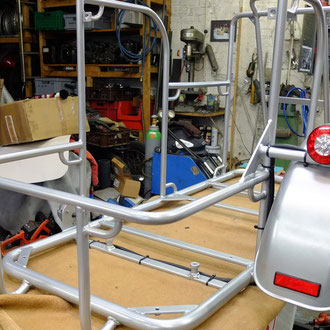

Moin!
Nur mal so als Ideengeber.
Ist das Gespann von Marga.
Gruß Jens

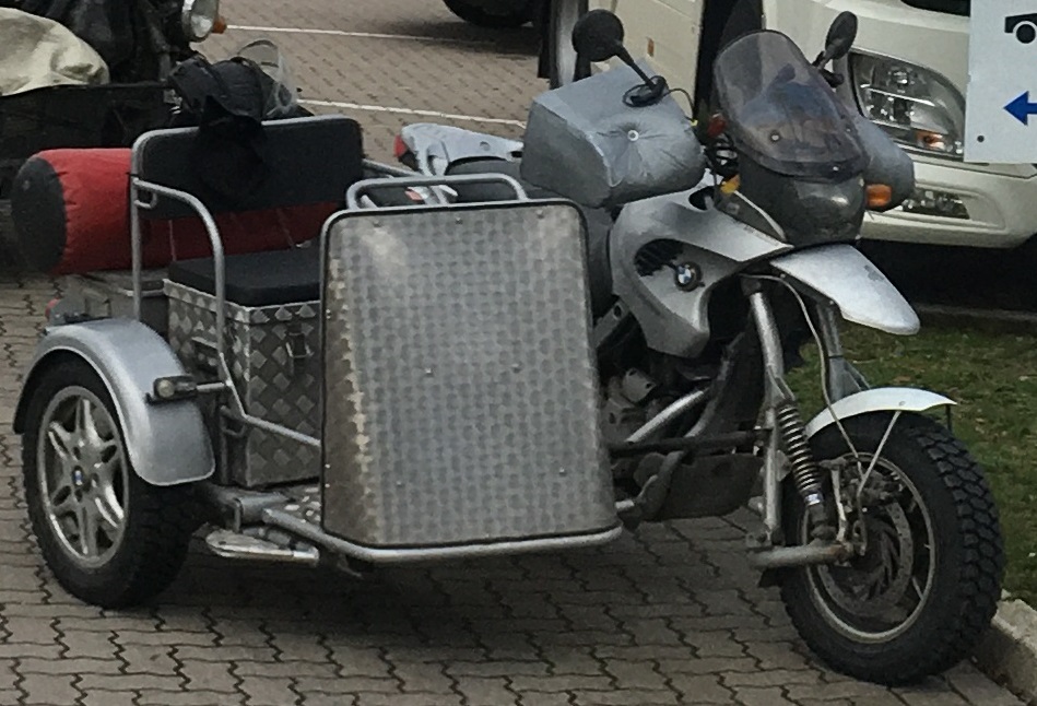

Beitragvon motorang » Fr 04 Okt, 2019 09:10
Frag doch den Max, der hat ein F650-Gespann (selbstgebaut).

Beitragvon Myke » Sa 05 Okt, 2019 20:55
mit dem "beinahe unbekannten" wollte ich ja den max anstupsen. :-D
ich denk schon an was allwettertaugliches. weybie sollt auch platz haben. :-D (da is russ richtig.)
ich fang schön langsam an, auszulaugen. wenn ich sie auf die r100 krieg, ist es die halbe miete. ;-)
margas gestell erfreut (beide gestelle natürlich :-D ) is des net eh a russ ?

Beitragvon Lederclaus » Di 08 Okt, 2019 15:27
Myke hat geschrieben:margas gestell erfreut (beide gestelle natürlich :-D ) is des net eh a russ ?
Das Gestell von dem Beiwagen ist ein Ott Euro 1. Den Rest hat son Typ aus Hamburg mal dazu gebaut...
Wenn ich mich recht erinnere, war das nicht mit 50 oder 100 Euro rum, weil auch der Beiwagenrahmen, die Beiwagenschwinge usw einmal auseinander gesägt und gerade wieder zusammen geschweißt werden musste. War alles schief, sogar das Federbein war dadurch verbogen. Und die Bremse und Bremszangenhalter musste auch gerichtet werden. Das war aber alles beim Vorbesitzer. Marga hat das Gespann ein paar Jahre später so gekauft.
Leicht ist das auch nicht. Das Ott- Boot sollte wahlweise aufgebaut werden können und es SOLLTE nicht leicht sein, damit es das Rad nicht lupft. Aber mit dem Aufwand hätte man ganz leicht einen ganzen Beiwagen bauen können.
