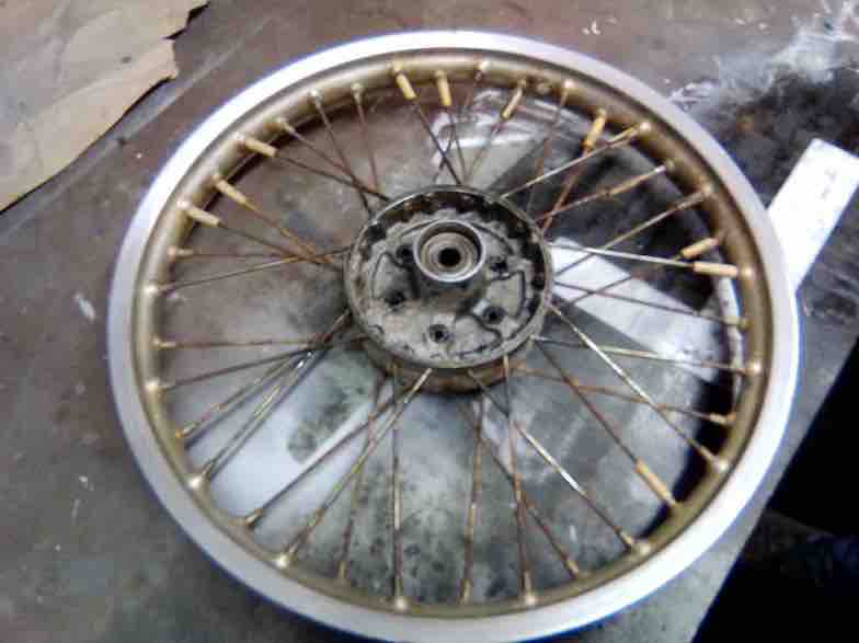

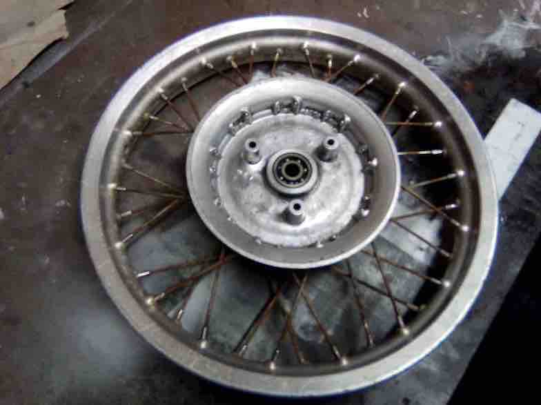

Das Vorderrad, teilweise gereinigt und geschliffen.
Die Speichen werden noch geschliffen und lackiert. Etwas mühselig - aber da muß der Jakob durch!
