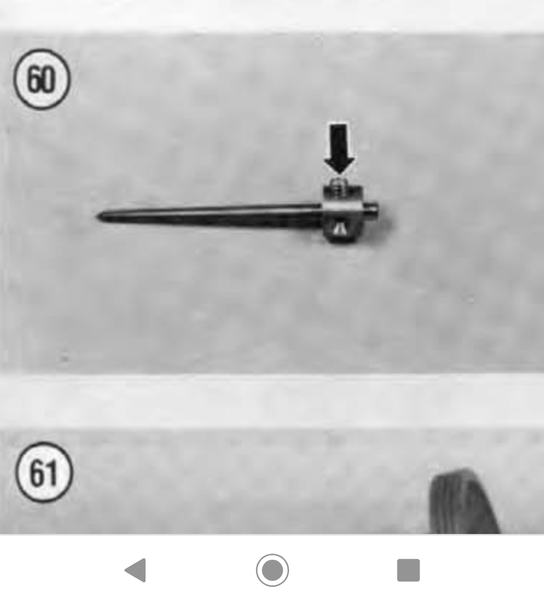

Habe jetzt dank Werkstatthandbuch gesehen dass die Feder nicht oben drauf sondern seitlich ins Loch gehört.
Also geht die suche von vorne los :omg: .

Ja,
Du hast ja auch den membranlosen Sekundärvergaser an der 43F.
Da ist der Messingzylinder mit der seitlichen Bohrung.
Bei mir ohne Feder :ugly:

Lass raten.
Auch verloren?
Diese Feder verstehe ich noch weniger als wenn die oben drauf wäre.

Es gibt Vergaser da wird so das Klappern der Nadel in der Düse im Betrieb verhindert, die Nadel liegt so immer an einer Seite der Düse an. Weniger Verschleiß und wenn, dann relativ gut sichtbar.

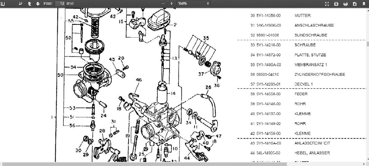

Weiß jemand wo man die Simmerringe am Vergaser der XT 600 herbekommt und ob die im tadellosen Zustand sein müssen.
Meine dichten nicht mehr ganz. Ich verstehe aber nicht wie wichtig die sind, oder auch nicht.
Es ist die nummer 34.
Organ
Beiträge: 539
Re: Wintermotorrad
Beitragvon motorang » Mi 15 Jan, 2020 23:22
Neben der Nummer steht eine Ersatzteilnummer, die googlen. CMSNL hats wahrscheinlich, oder ein Yamaha-Händler. Nix was man üblicherweise tauschen muss, deswegen auch in keinem Dichtsatz.
Oder ausbauen, abmessen, und schauen ob es ein Normteil ist.
