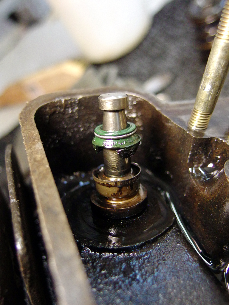

High,
und so siehts bei mir aus:
es ist nicht ganz eindeutig erkennbar was zuerst aufsetzt: die Kappe oder der Gummiring. Bei geöffnetem Ventil ist im Neuzustand aber zumindest eine gewisse Dichtwirkung vorhanden. Bei geschlossenem Ventil dürfte dann ausreichend Oelnebel an den Ventilschaft kommen um die Gussführung zu schmieren.
Anscheinend unterscheiden sich die Führungen bei Verwendung der Dichtungen zumindest in der Länge.
Helmut an Renneinsatz denke ich weniger ...

Beitragvon Dreckbratze » So 12 Jan, 2020 20:08
stülpst du dann die schirmchen bei geschlossenem ventil drüber und das entsprechende mass ergibt sich beim ersten ventilöffnen von selber?

Beitragvon Christoph » So 12 Jan, 2020 20:14
High,
genau so hab ichs bisher gemacht.

Beitragvon KNEPTA » So 12 Jan, 2020 20:19
:gruebel: Des wär für die Knepta interessant. Wenn man eine normale Schaftdichtung nimmt, die nur auf den Schaft schiebt und nicht auf die Führung steckt, müßte das ja ähnlich wirken.

Beitragvon Christoph » Di 14 Jan, 2020 13:44
High,
da der Motor auch im Bus verbaut worden ist, hatte die gute Frau Scharper gar noch 4 originale Gummiringe. Ansonsten werden wohl O-Ringe als Ersatz geliefert. Den Motor gibts anscheinend mit ohne Dichtungen, mit 4 und mit 8.
Beiträge: 4477

Re: Ventilschaftdichtungen
Beitragvon Christoph » Di 14 Jan, 2020 21:34
High,
Achim ist das ne Frage? ;-)
D301 - der Borgward Motor
Markus da kann ich auch nur spekulieren:
bei vieren vermutlich die Einlassventile. Der Munk meint er hätte das bei Schleppermotoren noch nie gesehen, bei Fricke sind sie zwar gelisted aber nicht lieferbar, die Frau Scharper meint es gäbe alle Versionen. In meiner Ersatzteilliste und Reparaturanleitung gibts keine und der Ueberstand der Ventilführungen über meinen Zylinderkopf weicht von den Angaben in der Reparaturanleitung ab.Unser Schlepper ist von 68 und damit wohl einer der letzten mit diesem Motor. Ich habe eine Ersatzteilzeichnung (leider nur das Bild) mit Dichtungen, da ist die ganze Federmimik anders als bei mir (2 statt einer Feder, zusätzliche Scheibe und Federteller unten), das ist aber vermutlich der Busmotor. Der hat 50Ps bei 4000U/min statt der üblichen 32Ps bei 2400U/min im Schlepper ( warum in meinem Brief bei der Erstzulassung die 32 durchgestrichen sind und handschriftlich 30,5Ps bei 2200U/min drinstehen- keine Ahnung)
Es ist zwar eher unwahrscheinlich, dass unser Kopf nicht original ist (der Trecker war ja gerade mal 19 Jahre alt als wir ihn gekauft haben), sicher ist das aber keineswegs.
