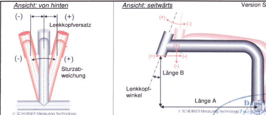

Beitragvon Straßenschrauber » Sa 18 Jan, 2020 21:09
Spannende Sache, das würd ich mir gerne mal anschauen.
Von der Vermessung meiner SR weiß ich noch, daß da auch der Lenkkopfwinkel vermessen wurde (Länge A, Länge B).
Beiträge: 8512
