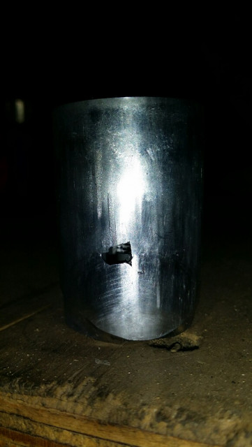

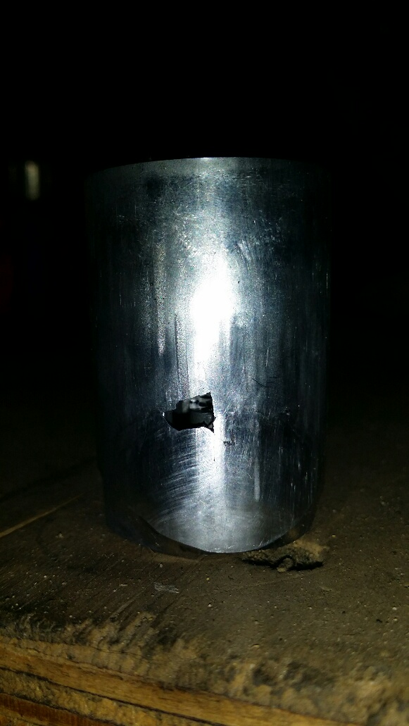

beim radwechsel vom 16er "kettenrad" zum 18er fallen mir die bremsbeläge entgegen, abgelöst vom träger. vermutlich hat die bremse geschliffen, wurde heiss und die klebung gab auf.
hier zeigte sich wieder der geist des treffens und erklärt, warum man sich unter diesen menschen so wohl fühlt:
aynchel bietet mir an, abends in altötting seine bremse auszubauen (ab da will er trailern) und nach trostberg, wo wir übernachten, zu bringen. immerhin knapp 30 km einfach. einen grossen applaus dafür! das hiesse für mich aber über 200km mit nur einer trommelbremse vorn zu fahren, inkl. pötschenpass.
die geniale lösung, dank der grosszügigkeit urbans: am gompho wird die (wirkungslose) bremsankerplatte samt belägen seines seitenwagens gegen meine getauscht. auch hier ein dickes dankeschön!!!
bei bestem sonnigen wetter der rest der heimreise. meine jacke spuckt ihren reissverschluss aus und wird mit klebeband eines italienischen lkw-fahrers geschlossen.
auf den letzen 80 km bleibt der gaszug hängen (denke ich) und die drehzahl geht nur langsam, manchmal auch gar nicht ganz runter. egal, bis daheim wirds gehen.
abfahrt leonberg, vor der haustür quasi, dreht die emme vor der ampel hoch, ich würge schnell den motor ab. ich schicke thöny weiter, hier kann sie nicht stehen bleiben. gaszugprüfung ergibt nichts, schieber klemmt auch nicht?!
ich starte und fahre zu nick, einem befreundeten schrauber hier um die ecke. auf dem heimweg gibt es eine ecke, an der immer stop and go verkehr ist, das will ich mit hochdrehendem motor nicht.
zufällig ist auch gerry da, dem fuhrparkleiter der "motorrad". schnell ist der vergaserschieber gezogen.
nun, was soll ich sagen: über "güldene schieber" kann ich nur noch lachen, verschleiss hat ein neues level :smt005
auch die beiden waren amüsiert und haben sowas noch nicht gesehen. letztendlich ein zeichen, wie lange der vergaser perfekt funktioniert hat, ohne dass ich ihn zerlegen musste.
der schieber war allen ernstes nur noch so dünnwandig, dass er heute durch war!

Der Schieber is da Hammer, oidaaa...

Beitragvon Straßenschrauber » Mo 27 Jan, 2020 21:17
Ein Bild für's Horrorkabinett.
Beiträge: 8582

Beitragvon Färt » Mo 27 Jan, 2020 21:18
:shock: des sieht man auch nicht alle Tage...

Beitragvon Dreckbratze » Mo 27 Jan, 2020 21:24
gerhard, du bist doch vom fach; den kann man doch bestimmt noch flicken- aluklebeband? :weg:
