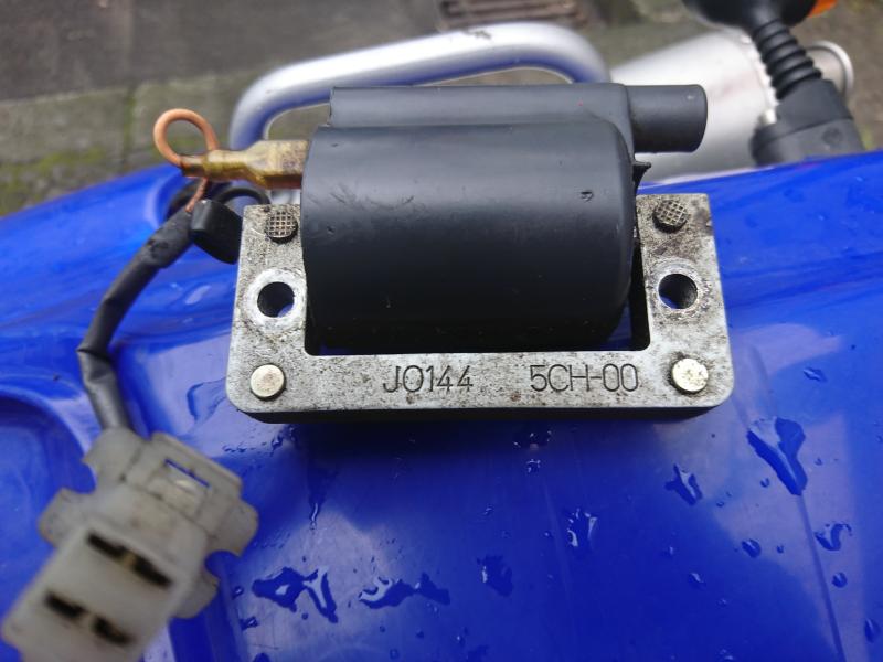

Beitragvon Straßenschrauber » So 23 Feb, 2020 08:10
motorang hat geschrieben:Mit nominell 1,25 Ohm primär passt die Originalspule halt nicht zur Sparker-Box, die will CDI-typisch etwa 0,3 Ohm primär ...
Neue Teilenummer der TT600R-Zündspule: 2J2823105100. Wird auch für SR500 2J4 angeboten, und funktioniert da problemlos, sagt der Händler. YAMAHA-Teilenummer für SR500 ist fast gleich: 2J2-82310-50.
Typische Spulen für induktive Zündungen (Unterbrecher, TCI) haben primär i.d.R.deutlich mehr Widerstand, einige Ohm.
Ich hab die Zündspule (Nachbau, knapp 35.-, original fast 130.-) jetzt bestellt, weil meine CDI-Ersatzspule (SR500, neue Form) dem Tank etwas im Weg ist.
Zündspule neuere SR500 48T
Zündspule SR500 ab 93.jpg (11.67 KiB) 5228-mal betrachtet
Zündspule TT600R
Beiträge: 8508
