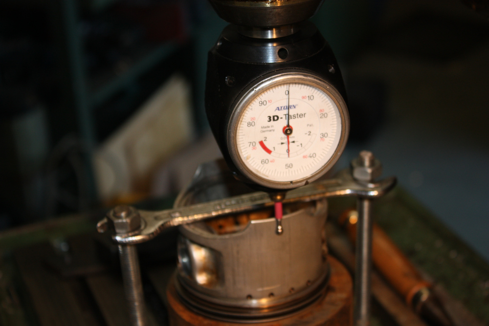

Beitragvon xs.rüdiger » Di 03 Mär, 2020 14:27
@ Lindi
Es steht auch eine Buchstaben-Zahlenkombi im Kolben: " ART und ein Strich über einer 5"
Ich werde nachher noch mal genau auf der Fräsmaschine mit Kantentaster messen.
Wer den Kolben so ver/bearbeitet hat, können wir leider nicht mehr nachvollziehen. Der soll aus einem Crossmotor mit ca. 1000 ccm³stammen. Also eigentlich 86er Bohrung mit Langhubkurbelwelle. Obwohl mich da wundert, dass man in einem Wettbewerbsmotor so einen schweren Gusskolben genommen hat.
Ich meine auch mehr als 86mm ginge bei den XS Motoren nicht, da bei diesem Maß die Wand zwischen Nockenwellenkettenschacht und Laufbuchse schon sehr dünn ist.
Mal sehen, was bei meiner Messung heraus kommt.
Grüße, Rüdiger aus MH

Beitragvon xs.rüdiger » Di 03 Mär, 2020 18:23
wieder etwas dazu gelernt, danke! Ich dachte immer Schmiede seien überall und immer die bessere Wahl.
Ich habe noch mal gemessen, so genau, wie ich es als Kaufmann kann. Erst die Mitte ertastet und dann den Ø. Bei 8 Grad ist das dabei heraus gekommen.
Am Kolbenboden messe ich mit der gleichen Methode nur 86,125 ???
Wenn mir jemand die Maße von der serienmäßigen Ringnut nennen kann, könnte ich das mit der Nut hier vergleichen.
xs.rüdiger
