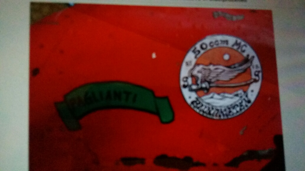

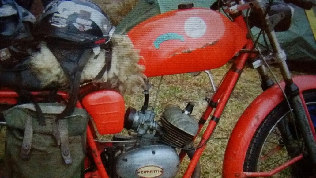

Beitragvon Dreckbratze » Do 02 Apr, 2020 21:47
der tank ist schon seit vielen jahren so und dicht :wink:

Beitragvon Dreckbratze » Do 02 Apr, 2020 21:55
mmh, ein bisschen schärfer
