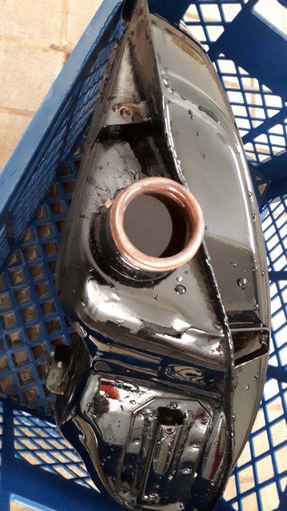

Beitragvon Schlumpf-Driver » Mo 30 Mär, 2020 21:48
Ich geb noch net auf :keule:
Hab nochmal aufkonzentriert und den Tank komplett gefüllt.
So bleibt'r jetzt bis Mittwoch oder so stehen.
Ich lass mich überraschen :omg:
Grüßle
Wolfgang
Schlumpf-Driver

So, Helmuts Phosphorsäure ist soeben angekommen. :danke:
Ich werde bzw. habe schon zweigleisig verfahren:
1. Den Ténérétank werde ich versuchen zu öffnen (Cola) :roll:, durchspülen und mit dem ½ Liter Phosphorsäure behandeln, immer mit Lageänderungen.
Noch verdünnen? :gruebel:
2. Den SR-Tank habe ich anders zum Abschluss gebracht: nach dem behandeln mit Natriumhyroxid fing er wieder zu rosten an. Also hab ich ihn noch mal mit der alten Zitronensäure gefüllt, ca. 20 Std. stehen lassen, ausgespült mit Wasser und direkt getrocknet. Erst mit Pressluft ausgeblasen und danach mit dem Heißluftföhn.
Dann noch mal mit Spiritus ausgespült und nochmals mit Heißluft getrocknet. Nun scheint er stabil. In den Falzen unten schimmert er noch ein wenig rostig, und auf der linken Seite, wo ich nicht beikomme, sind noch ein paar Pickel (mit Endoskop gesehen). Der bleibt jetzt so, und wird bei Gelegenheit außen bearbeitet.

Beitragvon Schlumpf-Driver » Mi 01 Apr, 2020 14:47
Meiner steht noch :smt015
Mir wurde noch empfohlen, statt Wasser, Aceton zum spülen zu verwenden.
Leuchtet mir irgendwie ein, werd ich probieren.
Allerdings danach auf keinem Fall mit Heisluftpistole trocknen, nur Fön verwenden :!:
Könnt sonst a bisserl :grr: werden.
Grüßle
Wolfgang

Beitragvon Zimmi » Mi 01 Apr, 2020 15:25
Schlumpf-Driver hat geschrieben:Mir wurde noch empfohlen, statt Wasser, Aceton zum spülen zu verwenden.
Ich würde zuerst mit Wasser (um die Säure vollständig raus zu bekommen) und danach mit Aceton (um das Wasser raus zu bekommen) spülen.
Das Aceton kann man dann viel schneller rausfönen als das Wasser, weil's leichter abdampft, aber Aceton löst die Säure nicht gut.
Mit der Heißluftpistole dürfte mit Aceton nicht viel passieren, zu viel Luft für ein zündfähiges Gemisch. Der Fön ist an einigen Teilen (rotglühende Wendel) theoretisch auch heiß genug, um Aceton anzuzünden (Zündtemperatur bei Normaldruck 535 °C).
Grysze, Michael

Beitragvon Rei97 » Mi 01 Apr, 2020 20:05
Aceton, wie auch Alk nimmt Wasser gerne auf und Aceton verdunstet gerner und deshalb ist die Methode sicher schneller, wie der Michael schreibt.
Einzig gute Lüftung schlage ich bei Aceton vor. Die Leber mag es sonst nicht.

Beitragvon hiha » Do 02 Apr, 2020 19:40
Unbedingt mit viel Wasser spülen, evtl etwas Natronlauge vorweg. Aceton und Spiritus kann man sich sparen, wenn zügig getrocknet wird. Ich hab auch immer ein sauberes Tuch in den Tank gestopft um erstmal Wasser aufzusaugen. Dass Aceton Säure aufnimmt mag sein, man müsste aber auch damit literweise spülen, was nicht zweckmäßig ist. Ausserdem Explosionsgefahr durch elektrostatische Aufladung. Brauchts nicht.
Neutralisieren kann man auch mit Salmiakgeist, da bleibt anschließend angeblich nix alkalisches übrig.
Beiträge: 18250
