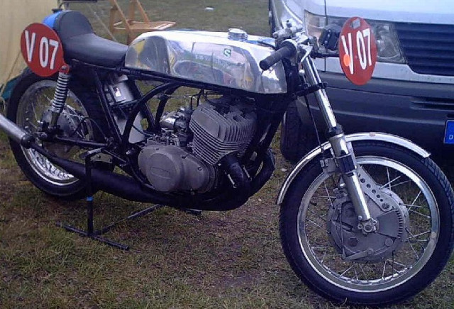

:grin:
alles Twin`s, GT250 und dahinter der große Twin aus Zschopau

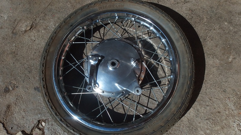

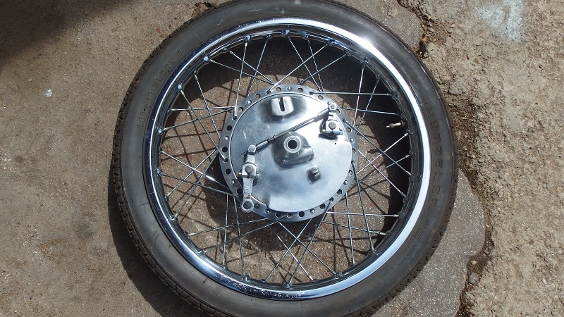

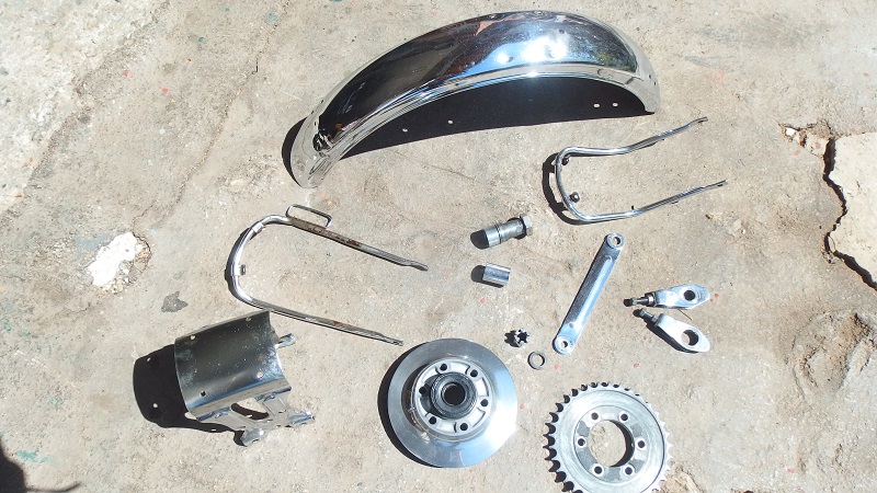

Grüß euch,
hatte wieder ein bisschen Zeit zu polieren.....
Radlager neu und Bremserei serviciert, Belege sind noch gut
Gruß, Simon

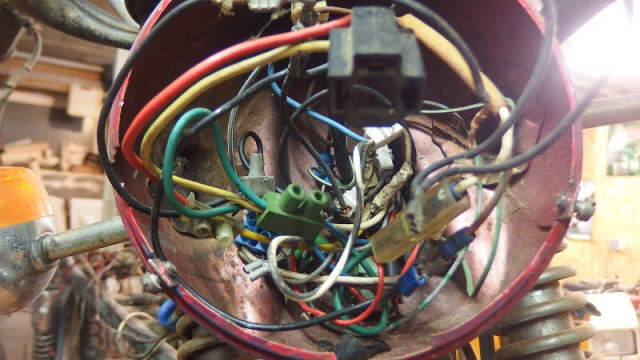

Beitragvon Puki » Fr 01 Mai, 2020 22:45
Verkabelung werd ich aber neu machen :oops: freu mich schon drauf :omg:
13 Lusterklemmen alleine im Lampentopf :smt005
Gruß, Simon

Beitragvon lallemang » Fr 01 Mai, 2020 22:48
Grün ist die Hoffnung ;-) :D

Beitragvon Puki » Fr 01 Mai, 2020 22:49
Das sind die 4^2 Lusterklemmen :smt004
Gruß, Simon

Beitragvon Myke » Sa 02 Mai, 2020 06:57
lass es doch orischinaaal ... :weg:

Beitragvon Richy » Sa 02 Mai, 2020 07:35
Immerhin, im Lampentopf von meiner /5 findet sich auch eine Lüsterklemme. Original! Das war damals halt noch Stand der Technik :-D
Heute nimmt man Wago-Klemmen :weg:

Beitragvon Maybach » Sa 02 Mai, 2020 08:19
Wenn ich daran denke, dass bei meiner XS bei Übernahme große Teile des Kabelbaums aus einheitlich weißen Lautsprecherkabeln mit Lüsterklemmen-Verbindung bestand , dann ist das doch fast gut ... :-D
Meint der Elektro-Legastheniker

Beitragvon heiligekuh79 » Sa 02 Mai, 2020 10:03
auch der vorbesitzer meiner xl hat die elektrik bewusst einfach gehalten: auf einer seite alle kabel rot auf der anderen seite blau :fiessgrinz: .

Beitragvon koarrl » Sa 02 Mai, 2020 11:49
@regina: verdrahtung bitte wennschon, dann seemännisch: backbord rot, steuerbord grün.

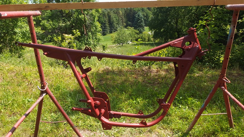

Grüß euch,
wieder ein bisschen Zeit gefunden und endlich Rahmen und andere Teile sandgestrahlt und lackiert, jetzt gehts wieder in die andere Richtung. Zusammenbau :smt004

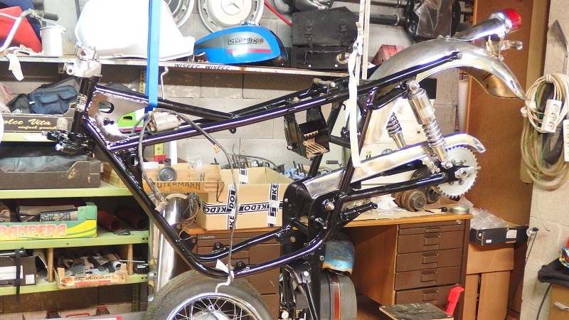

Beitragvon Michael_S » Di 09 Jun, 2020 17:23
Sehr cleaner Rahmen, ist der noch original oder hast da schon was weggeflext?
Grüße, Michi

Beitragvon Puki » Mo 15 Jun, 2020 11:58
nein der ist original so, nix weggeflext.
Folgt aber nicht der reinen Rahmenlehre-möglichst direkte Verbindung zwischen Steuerkopf und Schwingenlager.
Deshalb haben die im Rennbetrieb bewegten meistens noch eine Verstrebung, so wie die:
Gruß, Simon

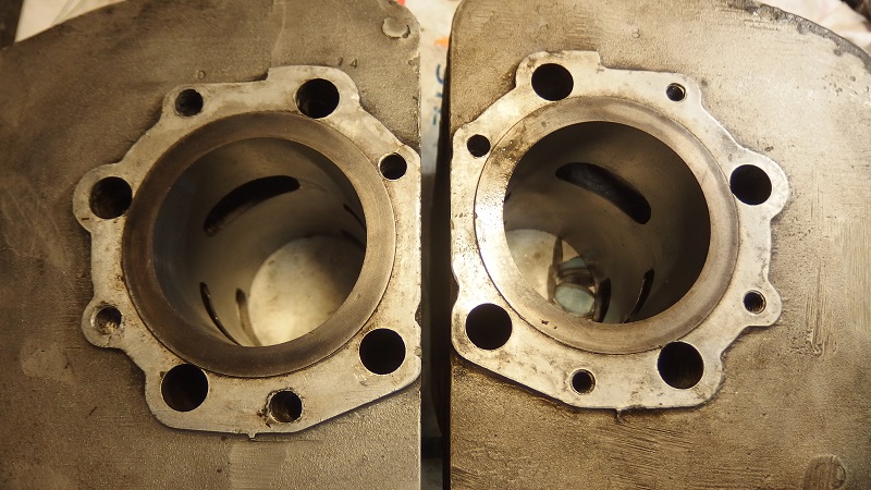

Grüß euch,
langsam langsam gehts weiter.
Nächster Schritt ist die Zylinderkopfschrauben im (linken) Zylinder wieder zu reaktivieren. Da wurden scheinbar schon M10 nachgeschnitten (und wieder ausgerissen :smt009 ) original sind M8.
Ich dachte jetzt aus M12 Gewindestangen Buchsen zu fertigen und zu verbauen, Länge ca. 25mm, Anzugsdrehmoment lt. Buch 35nm. Sollte funktionieren?
Rechts werde ich Helicoil einsetzen.
Gruß, Simon
