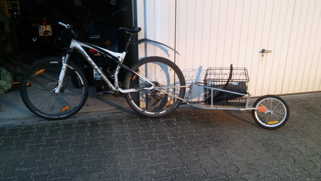

Auch mal ein kleines Projekt meinerseits:
Der Hund fährt gerne mit uns Fahrrad, aber im Korb hinten auf dem Gepäckträger ist das Tierchen mit seinen 6,5kg nicht besonders gut platziert, zumal das betreffende Fahrrad nicht gefedert ist und wir viel durch Wald und Wiesen fahren.
Also sollte ein Anhänger her.
Da ich mit zweispurigen Kinderanhängern nicht viel anfangen kann (Kosten, Platzbedarf beim Fahren, Luftwiderstand), sollte ein einspuriger Anhänger her.
Auf ebay-Kleinanzeigen gab es in der Nähe einen günstig zu kaufen.
Zum Ausprobieren genau richtig:
Einer der Vorbesitzer hat eine Federung eingebaut, allerdings waren die Federn recht hart.
Außerdem wollte ich vorne eine Deichsel, um den Effekt meines Fullys auch dem Hund weitergeben zu können. Also hab ich mal angefangen, den Anhänger umzubauen:
Tut erstmal, ist aber noch lange nicht fertig. Die Federn hab ich durch weichere ersetzt, aber die sind nun zu weich. Also wieder zurück.
Die Geometrie passt noch nicht ganz, ist aber einstellbar. Außerdem ist das Gelenk vorne noch nicht der Hit, die Baumarktschellen sind zu weich und bewegen sich auf dem Sattelrohr:
Ich weiß auch genau, wo eines Tages die Rohre abknicken werden, da muss ich also noch verstärkend einwirken. Immerhin ist das Ganze nicht nennenswert schwerer als die Originallösung.
Kleiner Nachteil: Durch die längere Deichsel braucht man mehr Platz beim Kurvenfahren...
Dafür hab ich den ganzen Nachmittag und Abend gebraucht, gefühlt am meisten Arbeit hat hierbei das Ablängen der kleinen Distanzrohre gemacht, die ich in den Virkantrohren an den Verschraubungen verwendet habe... :omg:

wenn Du unter den Kontermuttern die zwei Schellen mit einem halbwegs stabilen Stück Vierkantrohr oder dicken Alu-Flachmaterial verbindest, wird das steif.

bin ja mal gespannt wie lange es dauert bis die Sattelstütze knackt

Aynchel hat geschrieben:bin ja mal gespannt wie lange es dauert bis die Sattelstütze knackt
Ca. 100 Jahre.
Hab meine Kinder hunderte Km mit einer Trailgator Stange nachgezogen.
Da sind andere Belastungen angelegen wie bei einem Hund der still in Anhänger sitzt.
Der Sattelstütze hat das nie was gemacht, eher den Nerven ( " NICHT bremsen !!").
Beiträge: 5241
Re: XXXXXXXX Projekt Fred
Beitragvon Rei97 » So 21 Jun, 2020 11:15
Habe auch mal einen 2 rädrigen Hänger für das Fahrrad und später am Mofa dran gehabt. Da war im Urlaub oft 50kg Getränke und Einkäufe drin. Die Kugelkupplung war an der Sattelstange. Eigentlich hätte ich bei Stahlsattelstangen da überhaupt kein Problem, weil die fast immer dauerfest ausgelegt sind.
Alu ist aber nicht dauerfest und seitdem sich ein MA mal auf seinem Tourenrad wegen eines Pedalbruches bös die Klüten verletzt hat und nach dem Sturz im Krankenhaus wieder erwachte, misstraue ich Alulenkern usw. bei sportiver Gangart. Da sollte gegen Stahl getauscht werden oder je nach Gangart auch Aluteile getauscht werden. Carbonfaserteile sind aber auch eine Möglichkeit, weil die wie z.B. Bambus nicht Knall auf Fall brechen, sondern unter Knistern weich werden.
