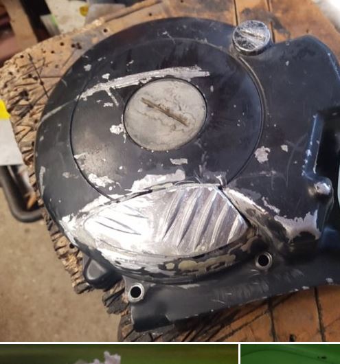

Beitragvon motorang » Mo 06 Jul, 2020 17:01
Ich hab so ein Loch recht erfolgreich mit Blech geschlossen. Das hat den Bereich auch gleich verstärkt.
Man nehme:
Alu-Riffelblechrest, Säge
Runder Treibhammer
Sandkissen
Das fertige Werk hab ich dann flächig mit 2K-Epoxy (Uhu plus endfest) aufgeklebt. Der Deckel hat da so einen netten Absatz, wo unterhalb der Schalthebel fährt (und ein Loch machen kann). Den muss man dann ein bisserl weiter rausbiegen ...
Vor der Lackierung:
Falls Du Deinen kaputten Deckel nimmer brauchst und der Hans ihn nicht schweißt, gerne zu mir ...
