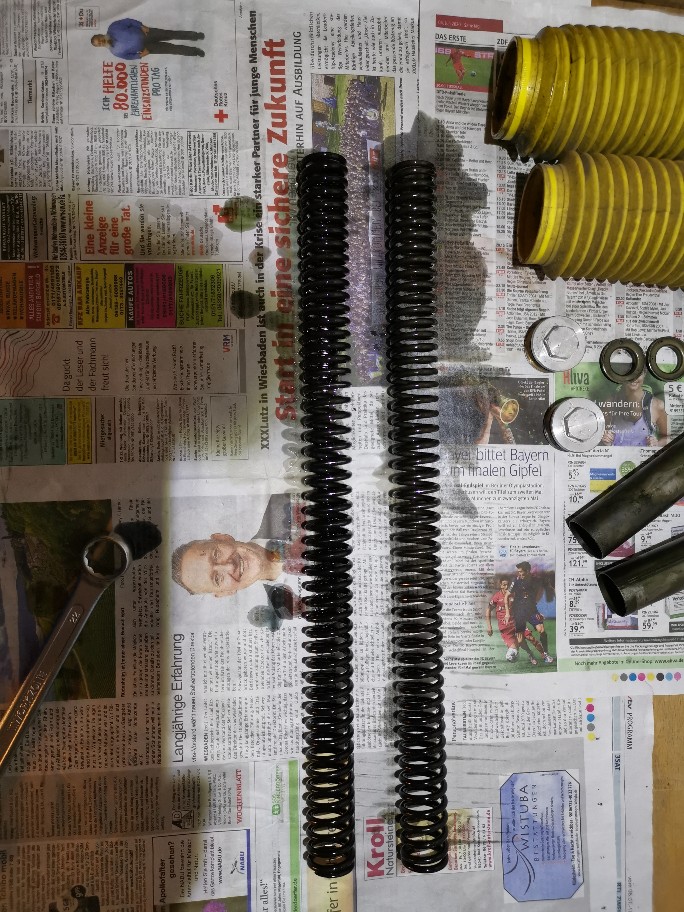

Moin zusammen,
habe gerade mal die Gabel der SP45 (DR 650) von meinem Junior zerpflückt, da der rechte Holm inkontinent iss.
Die Gabelfedern sind offenbar progressiv gewickelt. Weiß nicht, ob man das auf dem Bild erkennen kann.
Die Messung hat jedenfalls 4mm zu 6mm Abstand ergeben.
Die engeren Wicklungen müssen doch nach oben, oder?
Die engeren Wicklungen waren unten.
Liege ich falsch?
Gruß Stefan

Beitragvon lallemang » Sa 11 Jul, 2020 17:26
Bei Ventilfedern ja, hier im Prinzip auch, aber bei den Beschleunigungen und Massenverhaltnissen ist das wohl eher wahlfrei.

Beitragvon Aynchel » Sa 11 Jul, 2020 17:44
Hast recht
Eng oben
Wie sehen die Büchsen aus ?

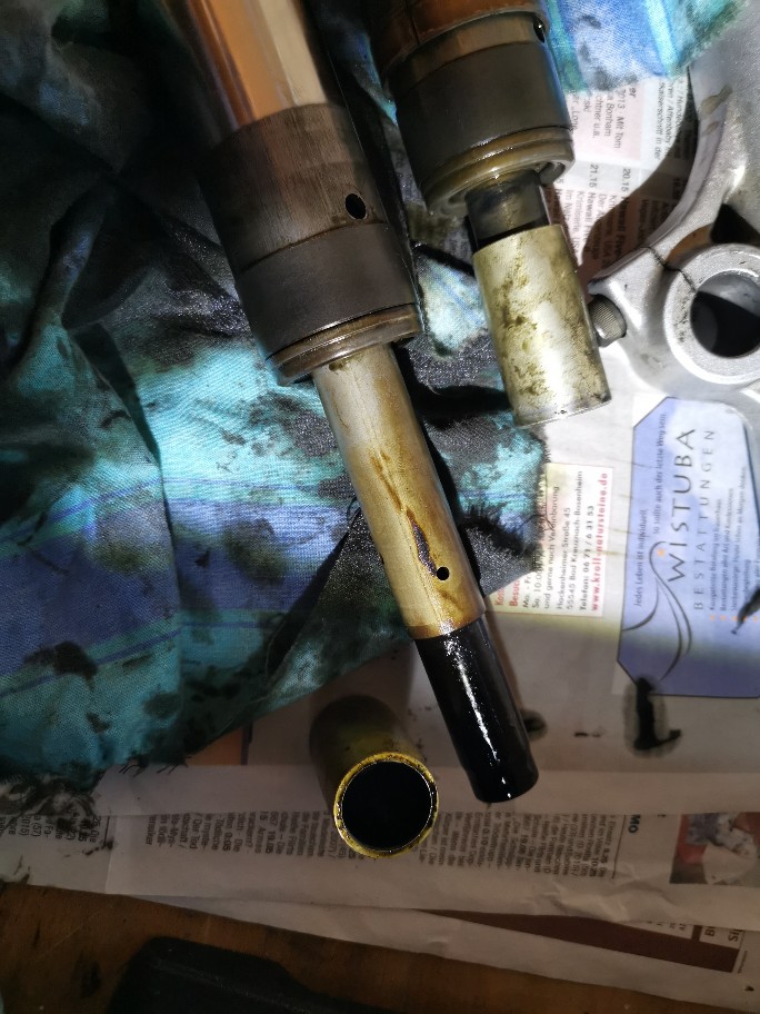

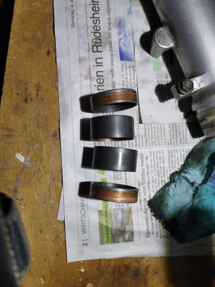

So, die Gabel ist zerlegt. Gut, wenn man jemanden kennt, der nen Pressluftschrauber hat und auch noch Sonntags inne Werkstatt ist.
Übelriechender Schlamm im Inneren. Bin offenbar seit 26 Jahren der Erste, der die zerlegt. Wie man sieht, ist "nur" Gabelölwechsel nicht die Lösung.
Was sagt ihr zum Zustand der Gleithülsen?
Nur neue Simmeringe, oder besser gleich das Rundumsorglospaket?
Gruß Stefan

Beitragvon Aynchel » So 12 Jul, 2020 14:23
moin auch
wenn ich das richtig sehe ist die graue Gleitschicht noch nicht durch, die Buchsen könnten noch drin bleiben
ich würde trotzdem die ganze Garnitur wechseln, es kostet ja nicht die Welt

Beitragvon Laternenschrauber » So 12 Jul, 2020 18:25
Danke für die Einschätzung und den Link. Da lag ich ja nicht so falsch mit meiner.
Allerdings gibt es für mich keinen Grund, intakte Teile auszutauschen, auch wenn's nicht die Welt kostet.
Werde die Tage mal den Schmodder da rausholen, neue Simmeringe bestellen und alles wieder zusammen stecken.
Gruß Stefan

Beitragvon lallemang » So 12 Jul, 2020 19:24
In Bezug auf die Buchsen tät' ich im Zweifel das Spiel messen.
Beiträge: 18191
Re: Progressive Gabelfedern
Beitragvon Laternenschrauber » So 12 Jul, 2020 19:44
Hmm, zum Spiel messen brauchts Maße.
Im fucking WHB steht dazu lapidar als Hinweis, ich zitiere : Beim Trennen von Standrohr und Gleitrohr können beide Lagermetalle beschädigt werden, deshalb stets erneuern. (Sind wohl die Gleithülsen gemeint)
Nun frage ich mich, wie will man beim Zerlegen was kaputt machen? O. K. man sollte es vielleicht nicht fallen lassen. Oder wie depp muss man sich anstellen?
Beim Dämpferstangenring, dem Plastikding steht; man solle es auf Abnutzung und Beschädigung überprüfen.
Echt alles super hilfreich :(.
Werde wohl wie gesagt, neue Simmeringe spendieren, frisches Öl rein, Luftpolster einstellen, zusammen bauen unn ferdisch.
Gruß Stefan
Beiträge: 1387
Beitragvon lallemang » So 12 Jul, 2020 20:08
Es lä§t sich immer noch das "Wackeln" der Tauchrohre an der Achsaufnahme messen.
Mehr als 2mm ist ausgelutscht.
Beiträge: 18191
Beitragvon Laternenschrauber » Mo 13 Jul, 2020 06:27
Wie meinst du das? Zusammenbauen, Latte nebendran, an der Achsaufnahme festzwingen und oben hin und her bewegen?
Gruß Stefan
Beiträge: 1387
Beitragvon lallemang » Mo 13 Jul, 2020 09:32
Wird etwas kompliziert, würd' aber geh'n :D
Was passiert denn, wenn die Gleitbuchsen verschlei§en? Materialverlu§t (der Schmutz im Öl).
Kriegen Spiel, wackeln. Nee, bi§chen, boah. Aufbocken und am Vorderrad wackeln.
(Wird auch gern als schlabbernde Lenkkopflager genommen.) Genauer, Vorderrad raus und unten
am Tauchrohr wackeln, mit einer Hand am Standrohr "gegenhalten".
Ausgebaut kannst Du die Gabelbeine unten zwischen den Fü§en halten, oben mit einer Hand gegen die Brust
und mit der anderen Hand in der Mitte am Tauchrohr. Mit Gefühl senkrecht zur Längsachse bewegen.
Deutlich über/unter 2mm sieht man dann eigendlich :wink:
