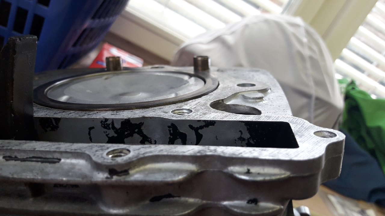

Ich denk das gehört nicht so oder :gruebel:
Die Graugussbuchse steht 1,1mm über die restliche Dichtfläche über.

Das sollte eher nicht so rausstehen :cry:
Hab(s jetzt nicht nachgesehen, aber wenn, ist da was im Zehntelbereich :gruebel:

Neue Buchse? Wenn Nein,links und rechts Hartholz drunter unters Alu, 250 Grad im Ofen, dann rutscht die Buchse in dem Zylinder hinab.

Die Frage ist ja warum steht die raus?
Re: Anratungen Dichtsatz Österreich XT500T
Beitragvon Lindi » So 19 Jul, 2020 06:37
Ich hatte sowas mal bei einem gebraucht gekauften späten SR-Motor mit flachem Kolbenboden. Die mehrlagige Metall-Kopfdichtung war in Auflösung, d.h. in der Stärke vom Bund waren einzelne Ringe entstanden, waren teilweise verbrannt oder fehlten inzwischen. Das hab ich damals als Ursache für diesen Effekt angenommen.
Genau so, aber nicht nur bei alter Buchse, sondern auch wenn sie neu ist. Die müssen bündig sein.

Achso, ok dann darf ich den Zylinder nochmal vom Motorblock trennen :omg:
Das ist mir nämlich erst nach dem Anschrauben aufgefallen, als ich den Zylinderkopf dranmachen wollte.
Ok, zurück an den Start. Sie gehen nicht über los und müssen eine neue Dichtung verwenden....oder wart mal, die metallene ist ja wiederverwendbar, wie ich gestern irgendwo las....
Ärgerlich das, aber kein Beinbruch.
Dankeschön fürs Aufklären :smt023 ihr seids super.

K-Mehl-Treiber hat geschrieben:Ok, zurück an den Start. Sie gehen nicht über los und müssen eine neue Dichtung verwenden....oder wart mal, die metallene ist ja wiederverwendbar, wie ich gestern irgendwo las....
Die Fussdichtung ist wiederverwendbar. Und bei der nächsten Montage mit der schwarzen DIRKO oder was vergleichbarem einschmieren, wenn nicht eh schon geschehen, und dabei besonders die zwei Stellen beachten, wo die Gehäusehälften aufeinandertreffen! Woher ich das weiss? :omg:

Bei der Montage zahlt es sich aus vor dem endgültigen Anziehen der Motorhälftenschrauben oben auf der Dichtfläche eine Richtplatte zu montieren ... damit ist dort dann kein Versatz.
In einem der XT600-Motormontagevideos auf Youtube ist das gut zu sehen. Ersatzweise kann man wohl auch den Zylinder dafür verwenden denke ich.
