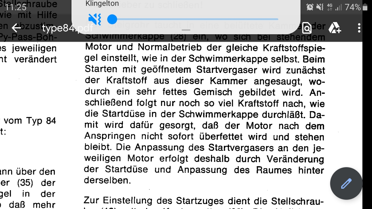

Beitragvon K-Mehl-Treiber » So 09 Aug, 2020 10:30
Ihr lassts den Gasgriff eh zu, beim Kaltstart, oder :gruebel:
Auzug aus dem Bing84 Dokument, des ich mir mal gezogen hab.
Im Anhang des Ganze....
type84.pdf
(660.71 KiB) 181-mal heruntergeladen

in den chor kann ich miteinstimmen. ich muss bei der mz eh immer mit 2,3 tritten die klebende kupplung freitreten. das mache ich ohne zündung mit gezogenem choke. dadurch wird schon mal gemisch angesaugt.zündung an und dann klappts spätestens beim 2ten tritt.
bei der puch würde ich mal versuchen mit einer entsprechend grösseren starterdüse eine grössere anfettung zu erreichen. korrigiert mich wenn ich blödsinn erzähle.
