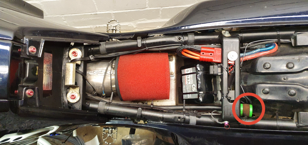

Moin moin,
Ich hatte das Problem auch bis zum umbau auf einen RC Luftfilter.
RC Filter
Das Problem mit dem Ölnebel bzw mit dem Öl Ausstoß kommt daher das in dem Original Luftfilterkasten ein zu starker druck herrscht und die Kurbelwellen Entlüftung dadurch nicht frei Atmen kann.
Mit dem kleinen Filter kann selbige frei und ungehindert atmen.
Seit dem Umbau mach ich den Filter einmal pro Jahr sauber und hab nur ein paar Tropfen Öl drin.
Der Öl verbrauch ist damit auch gegen null gegangen. :grin: :smt023
Mfg Tobi
