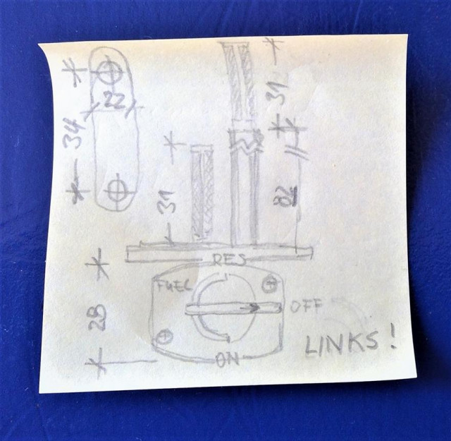

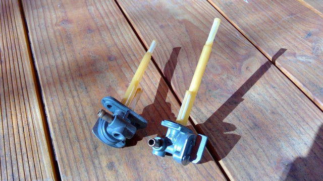

Mal nach dem Röhrchen/Siebchen vom Benzinhahn schauen! Wenn praktisch keine Reserve vorhanden ist, liegt es sehr oft daran, dass die im Tank abgefallen sind. Dann fährst Du den Tank unbemerkt leer.
Ténéré Benzinhähne (3AJ)
WIN_20200324_14_53_28_Pro (Copy).jpg (99 KiB) 5653-mal betrachtet
Skizze Ténéré-Benzinhähne (3AJ)
WIN_20200324_16_44_31_Pro (Copy).jpg (92.75 KiB) 5653-mal betrachtet
Zuletzt geändert von Lindi am So 06 Sep, 2020 17:37, insgesamt 2-mal geändert.

Beitragvon Straßenschrauber » So 06 Sep, 2020 19:31
Hast Du nicht einen Hahn für XT500 dran, wegen Umbau auf Knopfchoke?
Organ hat geschrieben:Werde mir auch einen besorgen.
Dazu hab ich damals geschrieben:
Straßenschrauber hat geschrieben:Etwas wenig Reserve beim originalen 43f-Tank, da sind dann vielleicht noch 1½, höchstens aber 2 Liter drin.
Und auf dem längeren Röhrchen sitzt kein Sieb.
Läßt sich beides ändern.
Beiträge: 8530
