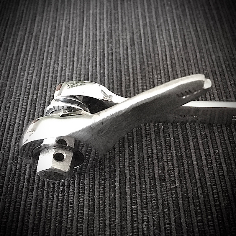

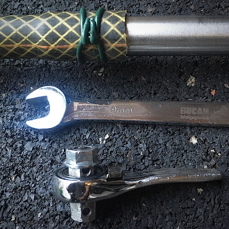

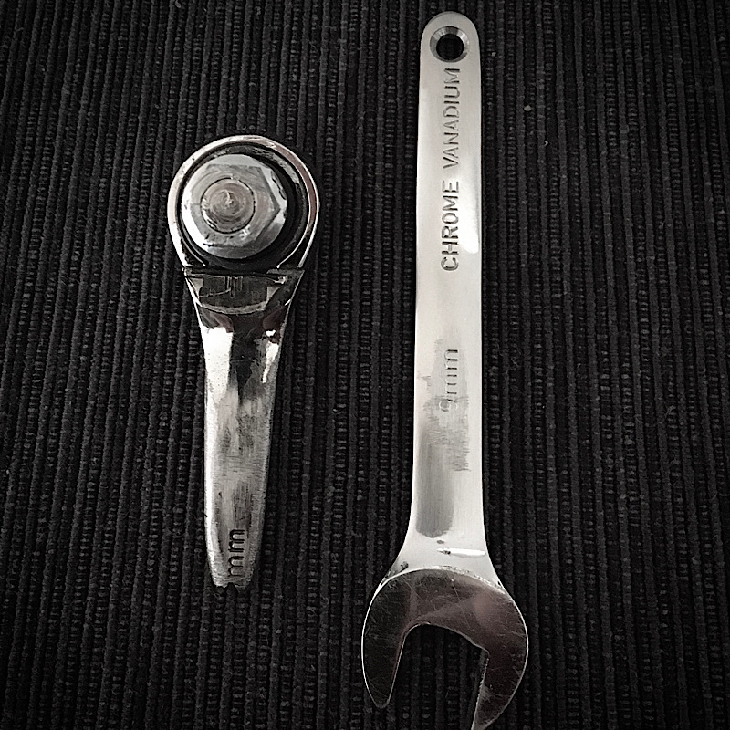

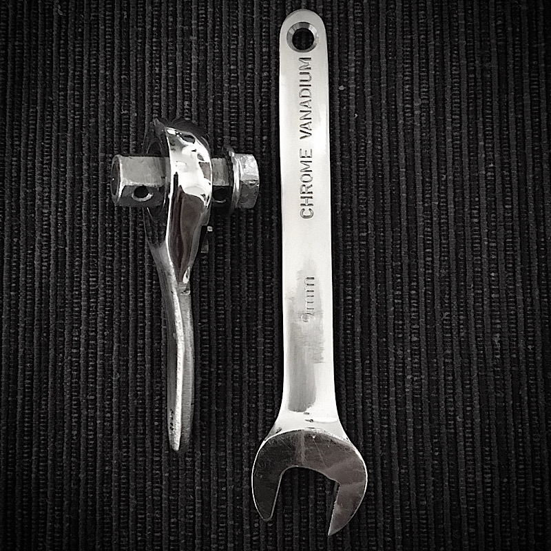

Hab das mal aus einem 9er Schlüssel gebastelt, der am ehesten übrig ist. Die Gabel habe ich auf 10mm aufgefeilt und die 10er Langmutter dafür auf 9mm runter. Darin ist ein Stück Gewindestange mit aufgesetzter Bundmutter.
Hatte gestern mal auf die Schnelle nur eine Umdrehung Draht verwendet und das geht schon ganz gut. :-)
