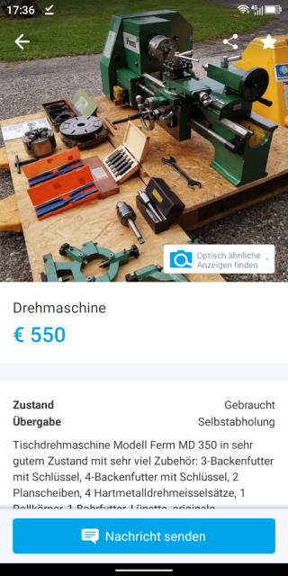

Eigentlich wollt ich nur was zur Compact 5 wissen, aber bitte hier die Fotos.
Die Drehe ist vom Herrn Inschenör, die Fotos hab aus seinem Verkaufsfred.
Ein nettes Ding für Modellbau und kleinere Dinge aus weicherem Material.
Stahl drehen ist damit aber eher wie eine Stabkirche mit dem Taschenmesser bauen, geht mit viel Zeit :D
Was mich mittlerweile stört :
keine Wechselbacken am Drehfutter
der Reitstock lässt sich nur umständlich ausfädeln und ist oft dem Oberschlitten im Weg
Motor ist recht schwach braucht viel Gefühl ihn nicht abzuwürgen
Kann man alles lösen da dann aber nicht viel mehr übrigbleibt, ist es vielleicht sinnvoll was anderes kaufen.

Beitragvon Therion » Mo 26 Okt, 2020 18:37
Die Würfel sind gefallen, bei der Emco ließ sich preislich nichts machen, doch morgen hole ich diese chinesische Holländerin.
Kurz und schwer, Vergleiche mit dem zukünftigen Besitzer bitte ich zu unterlassen.
Beiträge: 5114
Re: Drehbankerlthread vom Schnupfhuhn
Beitragvon Gustav » Mo 26 Okt, 2020 19:13
Dieses Modell ist eins der ersten Nachbauten von meiner Emco Maximat V10 - sehr schön und Glückwunsch. :smt023

Schaut ziemlich komplett aus, gratuliere!
