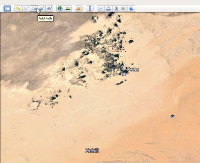

Für den Saharafall wäre eine Route direkt in Google Earth das einfachste, weil Du ja nur wenige Punkte brauchst.
  1. GE installieren und öffnen
  2. Ins gewünschte Gebiet zoomen
  3. Oben "AddPath" klicken

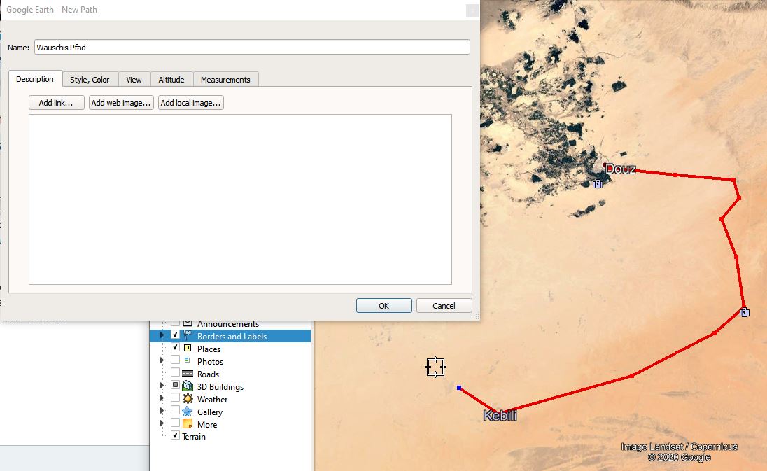

  4. Eigenschaftenfenster OFFEN lassen, in die Karte klicken und so nacheinander die Punkte Deiner Route einfügen.
    Anleitung wie das mit dem Route bearbeiten in Earth funktioniert steht auf der vorigen Seite.
  5. Mit OK speichern, dann wie auf der vorigen Seite ein KML exportieren, und entsprechend konvertieren
