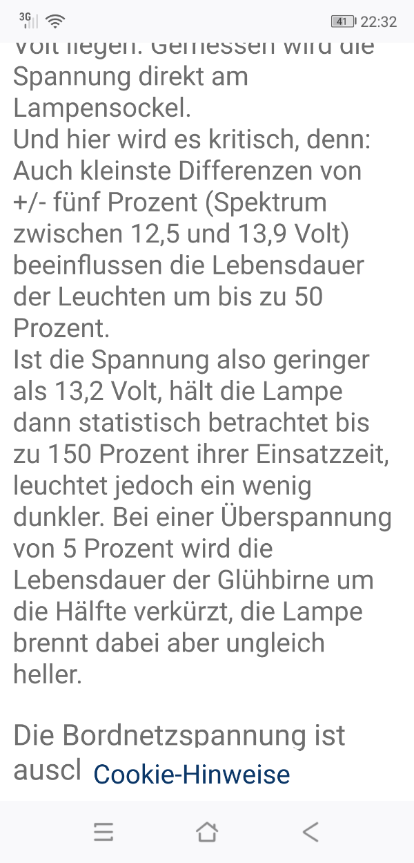

Beitragvon Herbert H » Fr 18 Dez, 2020 14:16
So eine Glühbirne ist ein Kaltleiter. Sie sollte sich selbst regeln.Um so mehr Spannung, um so höher der Widerstand!!! Das mit der Relais Schaltung bringt es nur wenn da ordentliche Übergang Widerstand besteht.
Herbert H
Beiträge: 872
Re: Anratung H4 LED
Beitragvon Herbert H » Fr 18 Dez, 2020 14:24
Deshalb werden die Lampen meistens beim Einschalten defekt. PKW haben inzwischen eine Bordspannung von 14,5-15 Volt. Die Zuleitung zu den Lampen ist so dünn, das nur 13 Volt ankommen. Und beim Einschalten ein guter Puffer.
Herbert H
Beiträge: 872
Re: Anratung H4 LED
Beitragvon Laternenschrauber » Sa 19 Dez, 2020 19:36
Herbert H hat geschrieben:Das mit der Relais Schaltung bringt es nur wenn da ordentliche Übergang Widerstand besteht.
Genau darum geht es hier doch. Durch den Umbau auf Relais habe ich jetzt gerade noch einen Spannungsabfall von 100mV anstelle 1,6V. Das macht sich direkt in der Lichtausbeute bemerkbar :grin:.
Gruß Stefan
Beiträge: 1372
Re: Anratung H4 LED
Beitragvon Herbert H » Sa 19 Dez, 2020 22:37
Ist halt unangenehmer wenn's dann gar nicht brennt!
Herbert H
