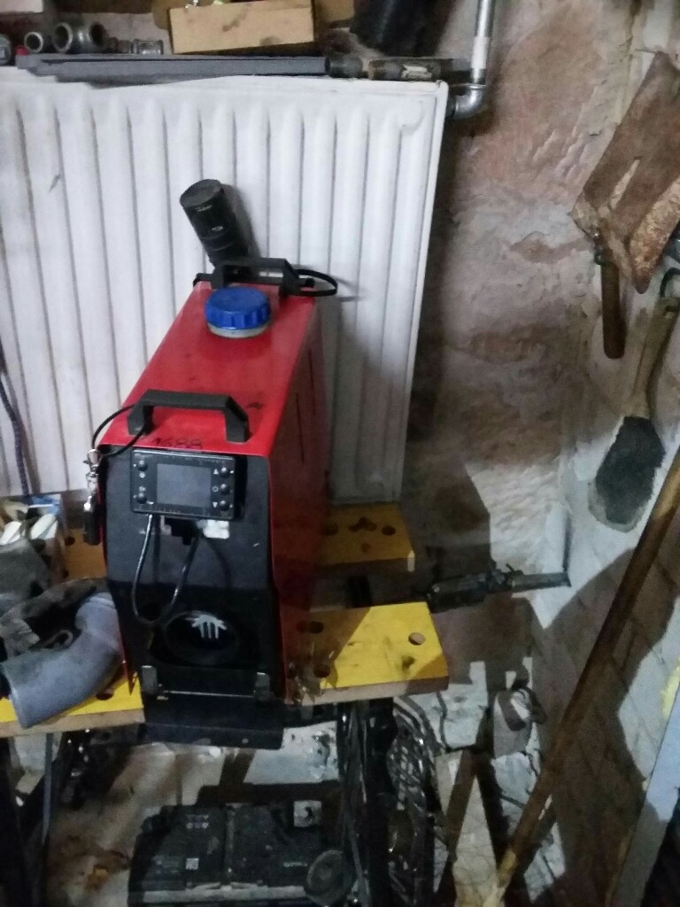

Aktueller Stand meiner Heizungsanlage:
Stationäre Haupteinheit
Mobile Einheit zusätzlich zum Anheizen
Für Kurzaufenthalt oder noch zusätzlich zum Anheizen
Der Starkstromheizer ( aber da läuft der Stromzähler Amok....)
Im Zusammenspiel mit der Zwischenboden Dämmung is ganz angenehm....

Ich habe mir auch vor 2 Wochen so eine Heizung in meiner "Carport-Werkstatt" eingebaut. 8Kw soll er machen, aber geprüft habe ich das noch nicht. Auch eine Verbrauchsmessung habe ich noch nicht gemacht. Ich habe den Tank einmal vollgetankt und seither habe ich mit geschätzten 3-4 Litern sicher 6-8 Std. Vollast bei 5 Hz Pumpenfrequenz gefahren und nochmal sicher ca 6-8 Std auf 2,5 Hz. Der Verbrauch ist also schon mal sehr interessant. Zum aufheizen um 5-8 Grad reicht derzeit eine halbe Std, bei 3-8 Grad Aussentemperatur. Start per Fernbedienung. Die Butze ist trotz "abdichten" mit Schaumstoff ziemlich zugig. Bis jetzt zufrieden.
