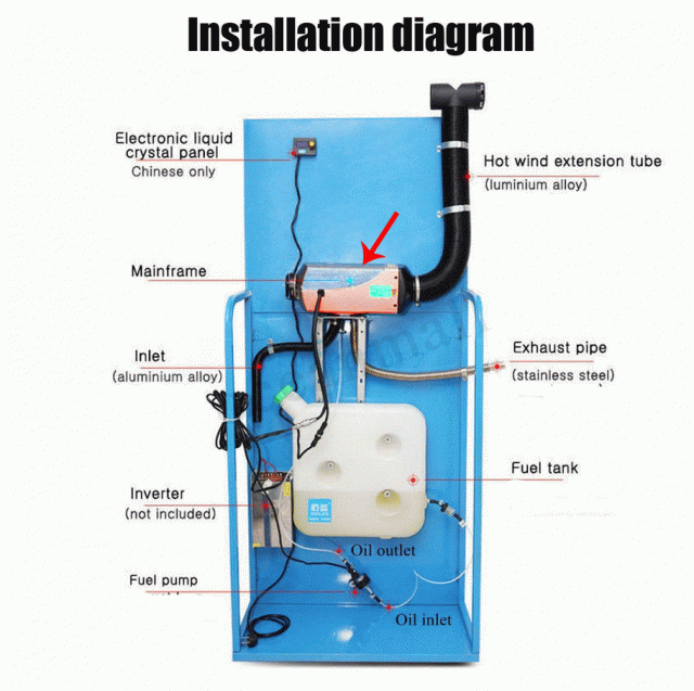

Tank und Dieselpumpe ...der Tank sollte unter dem Brenner hängen, wenn es räumlich nicht geht, dann ungefähr auf selber Höhe. Bei viel höher hängendem Tank besteht die Gefahr, das bei einer Undichtigkeit im Schlauchsystem (Heberprinzip), bzw. defekter Pumpe Kraftstoff ausläuft oder bis in die Brennkammer läuft. Die Pumpe sollte nach Anleitung in ca. 45° waagerecht oder bis zu 30° schräg (Durchfluß von unten nach oben) unter dem Brenner hängen. Haupsächlicher Grund hierfür ist darin zu suchen, das die Pumpe ungehindert entlüften kann, sowohl beim Erststart als auch später im Betrieb.
Dieses Installation Schema war bei meinem Bausatz dabei

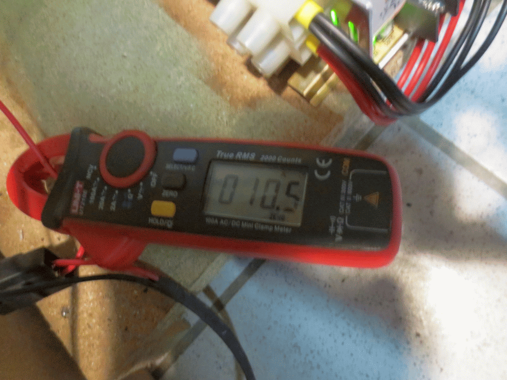

Stromversorgung ...meine Erfahrungen mit Batteriebetrieb waren zu Anfang nicht so toll. Ging die die Spannung unter ca. 12V runter gab es die unterschiedlichsten Störabschaltungen. Ich rate daher zu einem passenden Netzteil. Geräte mit 12-14V DC/20A sind ausreichend. Seit der Umstellung gab es keine Störung mehr. Bei rund 13,5V geht der gesamte Betriebsablauf viel zügiger vonstatten, man hört förmlich das der Brenner und die Lüfter besser und leichter laufen.
Stromstärke beim Starten
Stromstärke in Betrieb

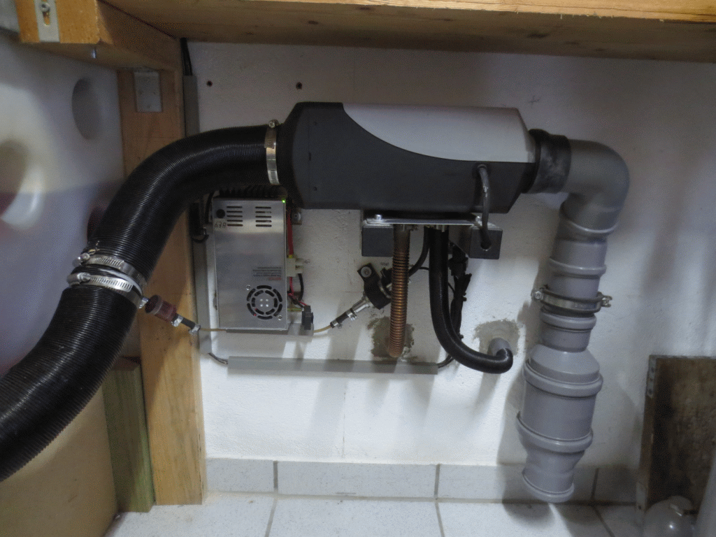

Beitragvon SR oldman » Di 26 Jan, 2021 20:08
...achso, so schaut der Aufbau in meiner Schrauberbude aus
von Innen
von Aussen
Gut heiz :wink:

Ich denke die Kompaktgeräte sind eine Kompromisslösung. Bei den Bausätzen sehe ich das übrigens ähnlich, weil da auch immer die örtlichen Gegebenheiten zu berücksichtigen sind (schliesse da meinen gezeigten Aufbau ausdrücklich nicht von aus). Weiterhin gilt aber je höher der Tank hängt, desto ungünstiger.
Ich täte bei deinem Gerät nix ändern, nur schauen ob die Leitungen knickfrei und ohne die Brennkammer und Abgasstutzen zu berühren verlegt sind. Ich habe eben nochmal meine Anleitung rausgekrammt ...die Einbaulage der Pumpe ist da mit von waagerecht bis ca. 30° schräg beschrieben (habe es im Beitrag weiter oben berichtigt). Flußrichtung von unten nach oben. Die Lage der Pumpe hat auch Einfluss auf deren Lebensdauer, da schwingt innen ein Stößel hin und her und das funktioniert senkrecht nicht so toll.
An der Abgasleitung habe ich nix gelötet :wink:
Durch die Wand geht ein 28er VA Rohr, da steckt der Flexschlauch gute 10 cm und stramm drin (Heute würde ich bei einem Neuaufbau ein 35er Rohr nehmen und den Schlauch bis aussen durchstecken). Von aussen ist dann ein 28 i.a. CU Bogen draufgesteckt (VA hatte ich gerade nicht) und mit einer Klemmschraube gegen abfallen gesichert. Alles weitere ist bei mir auch nur gesteckt. Ein Nachteil von CU in der Abgasleitung ...das wird sich irgendwann durch die im Abgas enthaltenen Säurebestandteile zersetzen.
