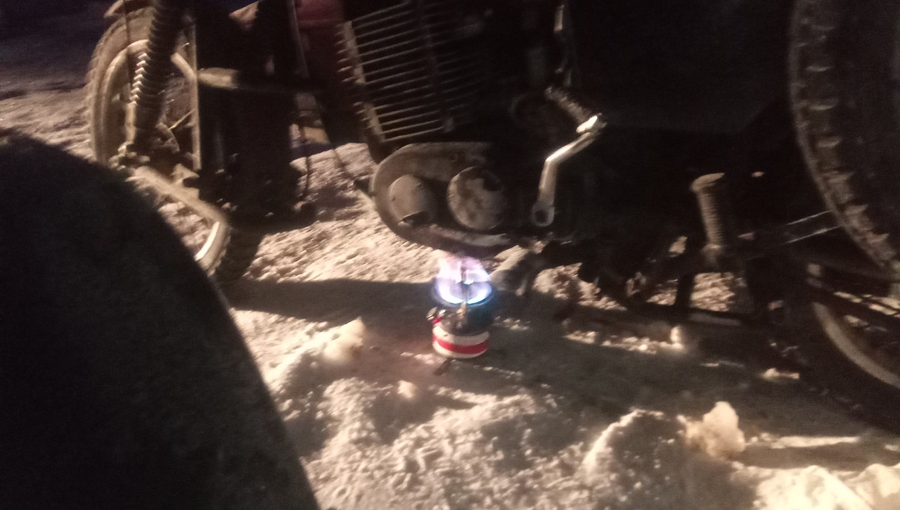

ich fahre das 75/140 er Castrol
sowohl in der blauen Solo ETZ 250
als auch in der lila Zicke Gespann
die Schaltung funktioniert deutlich besser und ein Rupfen, wie von dir beschrieben, habe ich nicht
gegen das Kupplungsrutschen bei -25°C hat das vollsyntetische Öl aber auch nichts gebracht
da hilft nur der Kocher
https://i.postimg.cc/gdFGfsDD/2020-02-2 ... heizen.jpg
