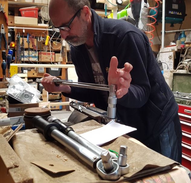

Aynchel hat geschrieben:moin auch
wenn ich mir das Foto von der Aufspannung des gegenhaltenden Dremos so betrachte
muss ich an die Ermahnung meines alten Meisters denken den Dremo ausschließlich an dem vorgesehenen Griffstück zu ziehen
sonst würde er falsch anzeigen
warum das so ist konnte er mir auch nicht sagen und ich hab bis heute keine Erklährung dafür
aber alle gescheite Dremos haben ein deutlich markiertes Griffstück
kann mir das jemand erklären ?
Kommt auf die Konstruktion des Schlüssels an, das Drehmoment ist physikalisch ortsunabhängig, und daher vorne im Kopf beim Auslösen immer gleich. Aber die Anzeige wird unterschiedlich berwerkstelligt.
Das Zeigergerät darfst Du nicht einspannen, weil es die Verbiegung einer gewissen Länge Stahlstange misst. Deswegen ist da der Griff auch gelenkig, damit immer am gleichen Punkt die Kraft eingeleitet wird. Wenn Du da ein Rohr draufsteckst oder weiter mvorne angreifst, änderst Du die Wirklänge und/oder Biegesteifigkeit des Messelements.
Tom hält es deswegen am Ende und stützt den Kopf nur gegen Kippen.
Die Konstruktion die eingespannt wurde, hat hingegen ein Drehgelenk im Kopf und einen biegesteifen Griff mit innenliegendem Mechanismus. Da ist es in Grenzen wurscht wo man angreift.
Wenn Du da eine 2m-Verlängerung draufsteckst und andrückst, brauchst Du zwar weniger Kraft - der Schlüssel knackt trotzdem bei 100 Nm, wenn Du die eingestellt hast. Die Schraube merkt den Unterschied sozusagen nicht.

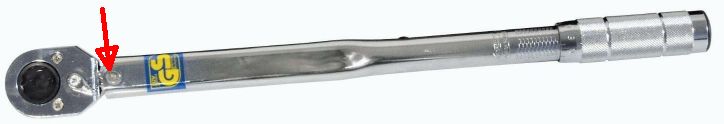

Um diesen Drehpunkt misst der "GS-Schlüssel" ... (No-Name-Ware, meiner ist vom Forstinger)
So lange man ihn am Griff und nicht am Kopf einspannt, sollte sich daher am Auslösewert nichts ändern.

Wenn mir jemand sagt dass das nicht stimmt, muss er es mir auch begründen können, sonst ignorier ich das ...
Re: Drehmomentschlüsselkalibrierungsfahrt
Beitragvon motorang » Sa 03 Apr, 2021 17:10
Ergänzend sei angemerkt, dass ja durch genau diese Kalibrierungsaktion genau das bestätigt wurde - dass es nichts ausmacht.
Alle Drehmomentschlüssel haben bei 100 Nm geknackt wenn 100 Nm eingestellt waren (innerhalb der Einstellgenauigkeit).
Die wurden also gegeneinander geprüft. Müssten ja dann off gewesen sein wenns was ausmachen würde wie man die einspannt.
Außer der GS vom Tom, der wiederum konsistent bei 100 Nm auslöste wenn man ihn auf 138 eingestellt hat. Aber auch wenn man ihn nicht eingespannt hat.
