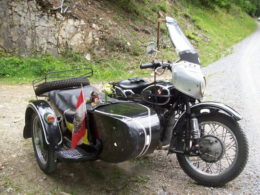

So sieht meine Schwinge aus...
Die obere Stoßdämpfer Aufnahme is auf die Höhe der Kotflügel Aufnahme hoch gewandert.
Deshalb der Scheinwerfer Halter hinten.
Beiträge: 9159
Re: Restaurierung Ural Schwinggabel
Beitragvon T. » Mi 14 Jul, 2021 21:37
Und so sieht es auf der Gass aus....
Bei Vollbremsung berührt der Kotflügel den Reifen
Beiträge: 9159
