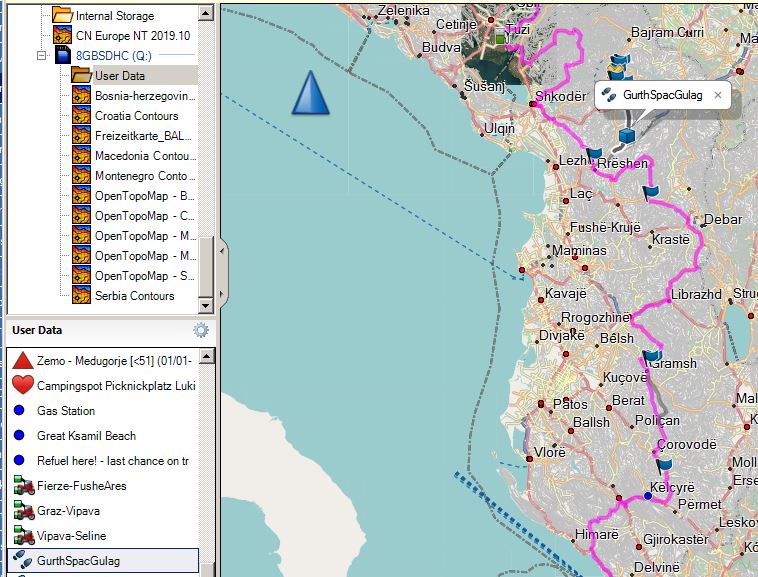

Kartendarstellung in Basecamp
Beispiele meiner aktuellen Kartenin Basecamp für die Fahrt hoch zur Edelraute (Bildschirmabzüge vom PC).
Ich kann in basecamp innerhalb von wenigen Sekunden die angezeigte Karte wechseln aber nicht mehrere Karten übereinander anzeigen.
Basemap, am Gerät vorinstalliert:

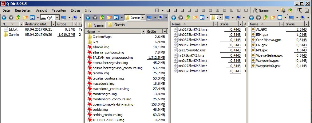

So schaute das bei mir 2018 aus für die TET-Tour Kroatien - Bosnien - Montenegro.
Passt alles noch locker auf eine 8 GB SD-Karte, hier eine Ansicht in einem Dateiexplorer auf die Dateien der SD-Karte:
Von links nach rechts: oberste Ebene der SD-Karte, Inhalt von "Garmin", Inhalt von "CustomMaps", Inhalt von "GPX"
Ansicht derselben SD-Karte in Garmin BaseCamp 4.6.2:
In Basecamp werden am Rechner angeschlossene Wechseldatenträger (SD-Karte im über USB verbundenen Garmin-Gerät, interner Speicher vom Garmin-Gerät, oder angesteckte USB-Sticks oder Speicherkarten) ebenfalls angezeigt, sieht man auf der linken Seite:
Die Organisation/Anzeige ist im Basecamp halt nach Funktion, nicht nach Ordner.
Ich hab hier den Ordner "User Data" auf meiner 8GB SDHC-Karte (Laufwerk Q am PC) markiert.
Unterhalb sieht man die Karten mit ihren Namen, denen die img-Dateien entsprechen.
Weiter unten, im Bereich "User Data" sieht man durch Symbole unterschieden die Dateien, die auf der Speicherkarte in den Ordnern "GPX" und "CustomMaps" liegen:
Tracks, Wegpunkte und CustomMaps. Die werden auch in der Karte daneben angezeigt.

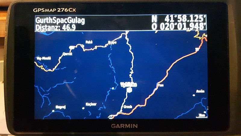

AM GERÄT
Nach dem Hochfahren des Geräts findet man die Daten ohne weiteres importieren einfach in der jeweiligen Kategorie.
Aber nicht unter dem Dateinamen, sondern unter dem Namen der IN der Datei steht.
Mein vorhin exportierter Track heißt in Basecamp und am Garmin gleich, nämlich "GurthSpacGulag".
Weil man die GPX-Dateien aber eh mit einem Texteditor aufkriegt, kann man den Namen dort auch ändern.
Oder VOR dem Export in Basecamp umbenennen.
Die Datei heisst aber immer noch "Track.gpx"
So schaut es da drin aus (Ausschnitt):
