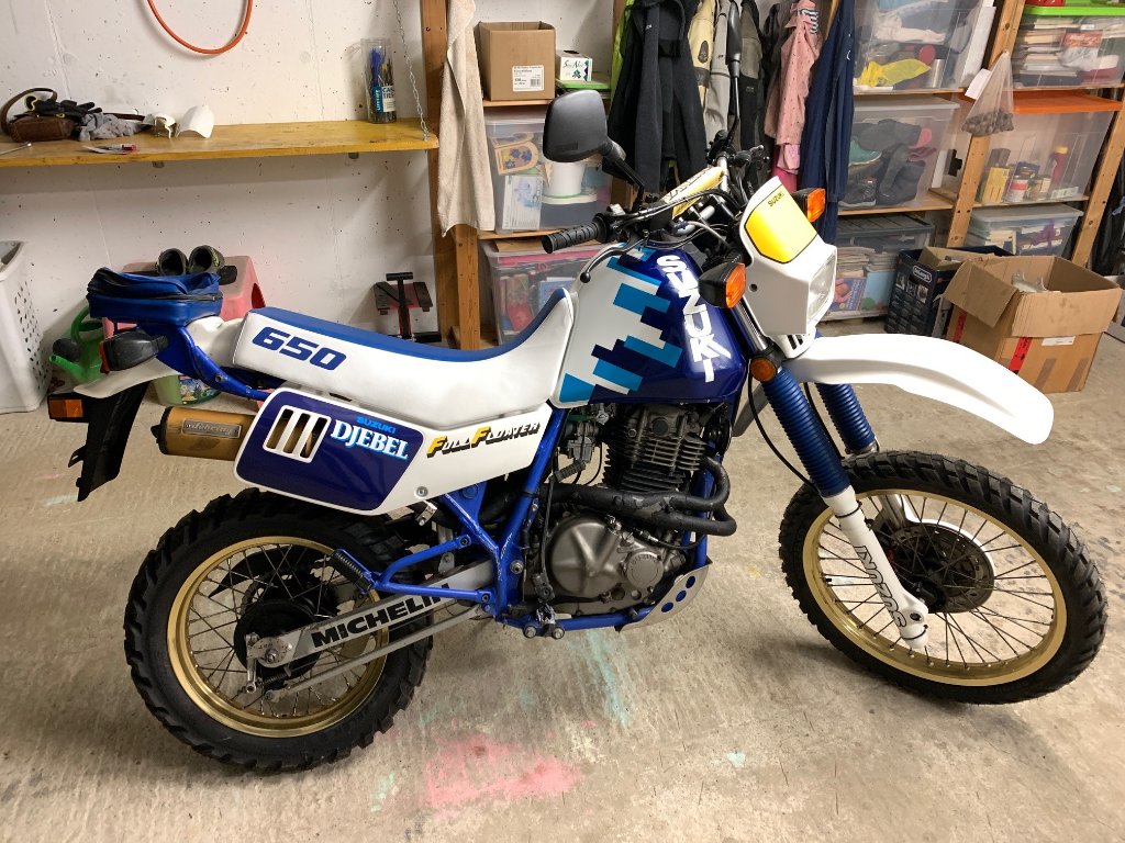

Ich hab ne Suzuki DR600(500 in Österreich), Baujahr 1987, selbige über den Winter mit sehr viel Enthusiasmus (und nicht ganz so viel Können...) recht schön restauriert.
Restauriert wurden Plastikteile, Verschleißteile, Sitzbank, Reifen, diverses Kleinzeug usw ....
Der Vergaser (Mikuni VM38SS Flachschieber)wurde auch komplett neu aufgebaut, weil original wohl nicht mehr zu haben.

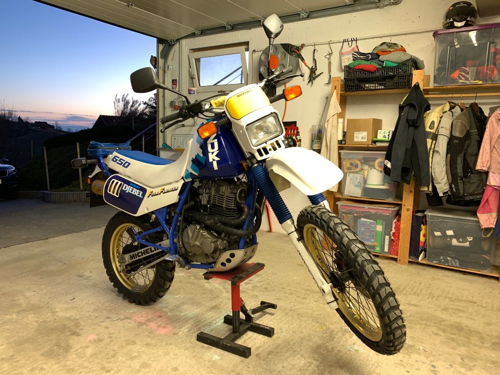

Ich hab euch noch ein paar Fotos attached -> damit ihr meinen 'Schmerz' verstehen könnt :?
