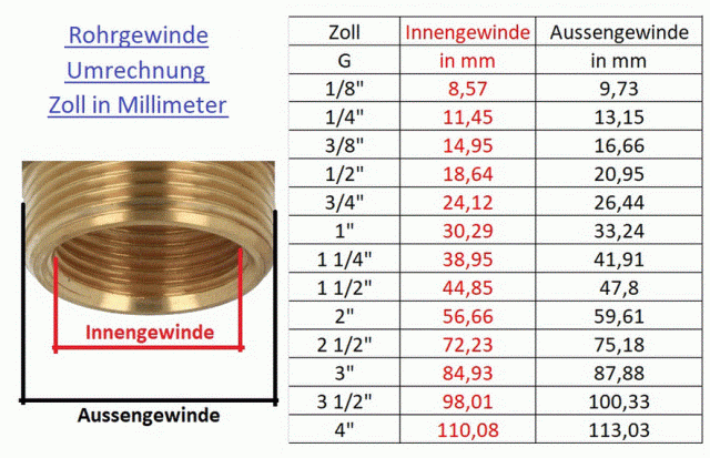

Regina, wenn Du das Gewinde innen (also das Gewindelloch) mit 13,2 mm gemessen hast,
dann würde ich auf die verbreiteten M15 Gewinde tippen.
G1/2" findet man an jedem Duschbrausekopf, das dichtet axial mit Überwurf.
BMW maniac
Beiträge: 557
Wohnort: südlich Stuttgart
Re: geschirrbrausenfrage
Beitragvon SR oldman » Sa 08 Mai, 2021 16:37
Zum Vergleich eine Zoll/mm Tabelle
Regina messe doch mal die Gegenseite, also das Teil wo deine Brause drauf geschraubt wird.
