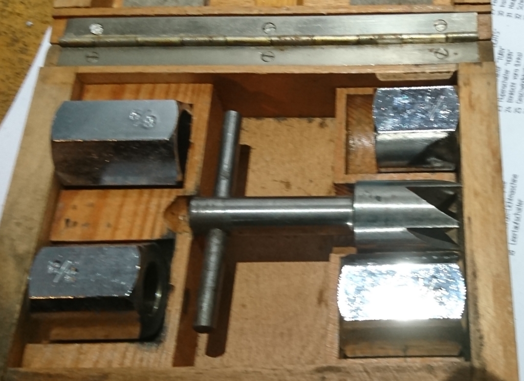

Aus einer Werkstattauflösung.
Die Sechskantstücke haben Zoll-Bezeichner und -Gewinde.
Das Fräswerkzeug paßt in die Sechskantstücke.
Aber wozu wird das Werkzeug gebraucht?
In der Nähe lagen Rohrbiegevorrichtungen und ein Bördelgerät für Hydraulikleitungen.

Ich kenn sowas um Hydraulikrohre plan und rechtwinklig zu fräsen.

Antwort kam, als ich dies ergänzt habe:
Straßenschrauber hat geschrieben:In der Nähe lagen Rohrbiegevorrichtungen und ein Bördelgerät für Hydraulikleitungen.
Paßt.
Ich kann mir jetzt vorstellen, daß das Werkzeug auf die Rohrverschraubung der gebördelten Rohre kommt.
Aber der Fräser arbeitet winklig.

Vor dem Bördeln muss man je nach Bördel auch mal anspitzen...

Das Werkzeug taugt, um abgeschnittene Rohrenden vor dem Gewindeschneiden, zu planen und anzufasen.
Beim Bördeln könnte es auch helfen.
Ich hab Bördeln von 6- und 8 mm Rohren mit und ohne diese Vorbehandlung versucht, aber eigentlich keinen Unterschied gemerkt.
Außer, wenn die Rohre nicht sauber abgeschnitten waren :ugly:
