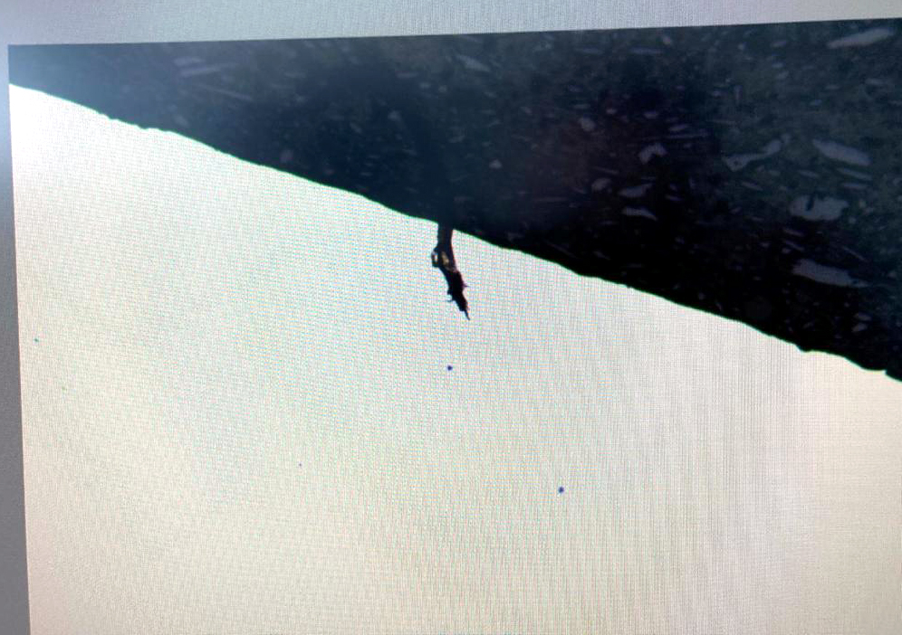

"Interessant fand ich auch diesen Riss, der ist von oben im Ventilteller."

Ich fände jetzt noch interessant, ob die Randhärte größer ist als die Kernhärte, besonders auf der Stirnfläche des Stößels, wo die Nocke drauf läuft.
Wenn das auch weich ist, dann frag ich mich, wie die das schaffen. Blei im Öl? :gruebel:

Das sieht man im Härtemapping, heißt es gerade. Mal schauen, wann der Kollege dazu kommt.
