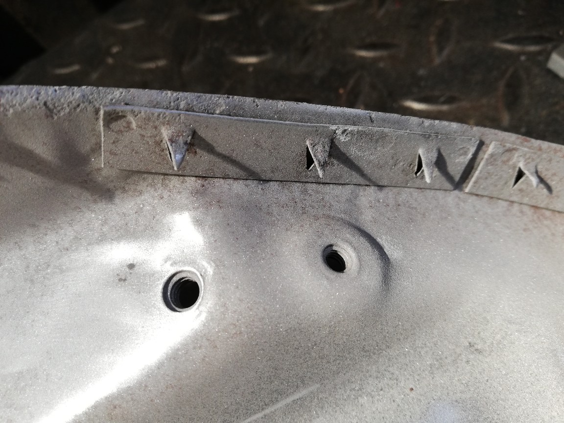

Hallo,
ich hirne gerade, wie ich dyt solche Blechstreifen nachfertigen könnte, um ein Sitzbankblech zu renovieren.
Vielleicht ein Winkelprofil zusammenquetschen, scharf schleifen und versuchen ein Stück Kotflügelblech (vorhanden) damit zu stanzen? Aber vielleicht ist das Winkelmaterial zu weich?
Jemand Erfahrung damit?

Ich vermute, dass man sich so ein Stanzeisen anfertigen müßte. Ich selbst würde auf die "Haken" verzichten und nur einen modernen Kleber verwenden

nimm einen Blechstreifen aus einem alten Kotflügel
denn das Autoblech ist hochwertiger als das normal Blech das man so herum liegen hat
und einfach mit der Blechschere vom Rand aus die Zacken einschneiden

Ähh, versteh's nicht. Kotflügel hab ich wie gesagt ja. Aber wie einschneiden? :gruebel:
Vielleicht in Y-Form und danach unten wieder zusammenschweißen?

So einschneiden, das sich ein offenes Dreieck anstatt des geschlossenen, gestanzten ergibt. Das ergiebt, meiner Meinung nach, keine relevanten Stabilitätsverluste.

Wenn du dir so ein Werkzeug machen möchtest, musst du auch das Gegenstück haben, sonst klinkt es sich nicht aus sondern macht vermutlich nur Beulen.
Das mit dem einschneiden von aussen verstehe ich so, das du eine Art Zick-Zack-Muster in den Blechstreifen schneidest. (Dirk war schneller)

Aha, danke. Ich probier mal was aus. Allerdings wollte ich den Rand an manchen Stellen damit auch verstärken. Ist halt stellenweise schon recht räudig dort, und manche der alten Haken waren nach dem Strahlen schlicht weg. Ersatz gibt's halt nicht, daher der Rettungsversuch.

Ich würde da kein Werkzeug machen (vollkommen unwirtschaftlich), sondern die "Dreiecke" einfach mit dem Dremel und einer schlanken Trennscheibe einschneiden. Sind ja nur 2 pro Dreieck ...

Blechschere, Reststück Blech und Popnieten.

So Streifen gibt's über GB. Wie viel brauchst Du denn? Hab biss'le was da.

Lindi hat geschrieben:Ähh, versteh's nicht. Kotflügel hab ich wie gesagt ja. Aber wie einschneiden? :gruebel:
zuschweißen halte ich nicht für sinnvoll
ich würde den Blechstreifen mit Weichlot an den alten Sitzbankrand löten
Popniet ginge auch, aber die steht dann aussen vor und drückt den neuen Bezug raus
oben auf die Blechkante unbedingt einen Kantenschutz machen
bei Bandsägeblätter ist in der Regel ein Plastik Schutz drauf, der sich für den Zweck prima macht
mal beim Schlosser in der Nachbarschaft fragen

@Klaus: danke, ich hab heute die nötige Menge für die eine Bank schon hergebastelt. Morgen will ich's festpunkten.
Das Blech hat gute Qualität (Polo1) und hat sich sehr gegen meine Scherensammlung zur Wehr gesetzt. Schränken ohne Schränkzange halt. Und eine neue hab ich letztlich nicht gekauft, weil die alle spinnen, was Werkzeugpreise angeht.
Aber die Bezugsadresse würde mich oder andere hier interessieren. Für eine weitere Bank, die noch wartet.
@Aynchel: mit Nieten hätte ich's aus besagten Gründen eh nicht gemacht. Und zum Weichlöten taugt der Untergrund nicht, da ist zum Teil GFK drauf.
