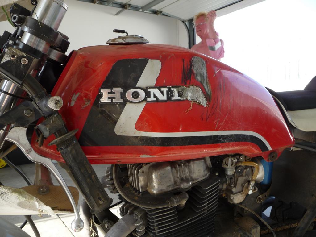

Beitragvon pilot » So 15 Aug, 2021 17:16
Servus, mittlerweile hab ich der 3xx die 32er Rundschieber ausgebaut und schon mal die 31er(Snowmobil) Flachschieber aus dem Schrank geholt... die werden für Rijeka wieder verbaut.
Bei der 4xx wurden schon mal der Tank, Verkleidung, Vergaser und (Motor)-Seitendeckel demontiert... Das Öl hat bei der Hitzeschlacht ziemlich dunkel geworden, das Getriebe lässt sich nur noch zwischen 3ten und 5ten schalten :omg: nicht gerade vielversprechend...
Werde den Motor wohl ausbauen, auf den Kopf drehen, und Deckel ab. Dann hab ich das Getriebe vor mir liegen. Bei der Gelegenheit kann ich eventuell noch ein Paar kleine optimierungen vornehmen. Verkleidung und Heck werden nachlaminiert, Scheibe bestell ich neu, hat einfach zu viele Risse unf Fehlstellen...
Eeifen gibt es vorne auf jeden Fall neu. Die Reifen waren wohl auch die Uhrsache für den Abflug... genauer gesagt die Reifentemperatur.
Gruss Didi
normaler (renn)Reifen
dahingeschmolzener Gummi
pilot
Beiträge: 379

Beitragvon pilot » So 15 Aug, 2021 18:32
noch paar Fotos von den Kampfspuren...
pilot
Beiträge: 379

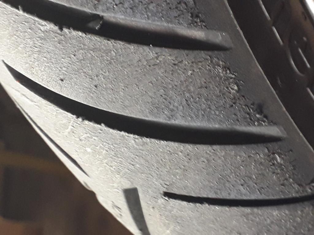

Re: AIA GTF Renner
Beitragvon Ldriver » Di 17 Aug, 2021 05:15
So sehen die Reifen aus, vill erkennent jemanden was speziell Charakteristisches, für meines Ermessens ordentlich warn und haten guten gripp bis zur Kante.
Ldriver
Beiträge: 16
Registriert: Mi 28 Jul, 2021 08:30
Wohnort: 3943 Schrems

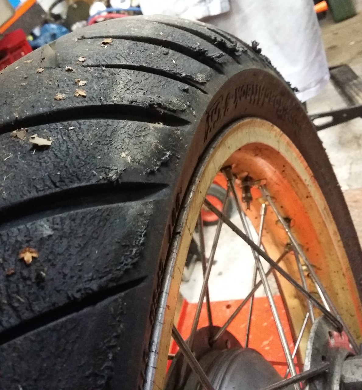

Beitragvon hiha » Di 17 Aug, 2021 06:32
Ich stell mal Fotos von Toms(Schwager) Reifen ein, es sind RoadAttack 3 CR, vorne 100/90-18 auf Felge 2,50-18, und hinten ein 110/80-18 VORDERreifen auf 2,50-18er Felge.
Luftdruck lag vorn bei 1,9bar kalt, hinten zuletzt bei 2,3bar kalt.
Übrigens haben die "CR"-Reifen Straßenzulassung, trotz Rennmischung. Sie haben Speed- und Lastindex, ausserdem eine DOT-Nummer. Selbst falls ein NHS (Not for Highway Service) draufstünde, wäre das kein Hinderungsgrund.
Vorne sieht das ganz gut aus
Und der Vorderreifen am Hinterrad wuzelt stark, nicht ganz bis zum Rand.
Beiträge: 18364
