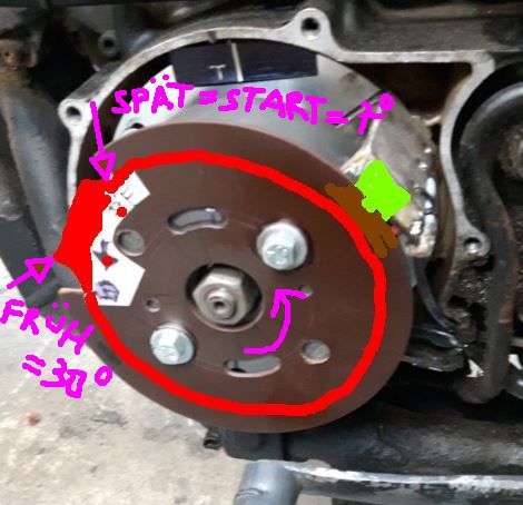

Und hurra, da tut sich eine Möglichkeit auf die ich noch nicht am Schirm hatte.
Die verwenden eine Geberscheibe mit Rampen, zusammen mit den von mir bestellten IP6-Pickups.
Ich hab ja schon eine Geberscheibe gebaut, die sitzt direkt am Powerdynamo-Polrad, für die Lichtschranke der Herbrennbox > viewtopic.php?f=3&t=17025&p=358593

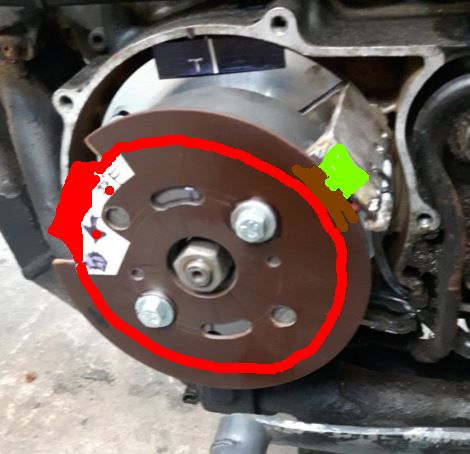

Eigentlich kann ich das gleiche Prinzip verwenden und entweder die Scheibe statt in Gfk halt in Stahl nachbauen - oder nur den Nocken entsprechend aus Blech bauen und mit der Scheibe verkleben/vernieten/verschrauben.
Herr Jiri aus Prelouc hat mir auf Nachfrage nochmal erklärt, dass ich bei der Verwendung einer Geberrampe oder von zwei Geberwarzen nur EINEN Pickup brauche, ganz ähnlich wie bei den TCI-Zündungen der XT600E:
you need only one pickup for pickup system with two lobes.
Der Plan wär also jetzt so:
Ich verwende die bereits bestehende Haltekonstruktion der Herbrennbox-Lichtschranke zur Montage des IP6-Pickups. Dann dreh ich den Motor auf 5° und 40° vor OT und mach mir dorten Markierungen auf der Scheibe, und ebendort wird die Rampe hergestellt. Auf der Gegenseite schraub ich ein Wuchtgewicht drauf (oder ich nehm die Scheibe hinter der Geberrampe aus, so wie bei der Laverdageberplatte). Die restliche Scheibe säge ich kleiner, so dass sie mit dem Polrad bündig sitzt.
Über die bestehenden Langlöcher kann ich die Scheibe gegebenenfalls noch verstellen.

Mit der Rampe, die länger als der Zündwinkel sein muss, ist das Motorrad Kickstarter fähig. Mit einem mehrere Impulse Pro Umdrehung muss der Zündzeitpunkt berechnet werden. Und das braucht mehrere Umdrehung.

Maximaler Zündwinkel ist in Drehrichtung die Erste Rampe. Startzündwinkel die Zweite. Du kannst zwar zum Starten den Winkel einprogrammiern. Das ist aber wieder ein Rechenvorgang.

Ich glaub so langsam krieg ich eine Ahnung ... danke! Wie ist das mit der Rampe, da gilt wahrscheinlich das Rampenende, oder?
Also die Punkte hier?
Und da würde ich nicht die PimalDaumenwerte von Jiri nehmen (5 und 40°) sondern gleich die korrekten für den Motor mit 7° und 30°?
