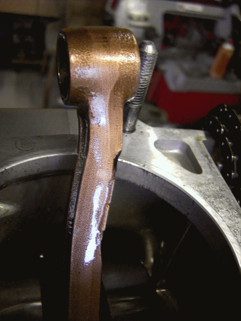

Beitragvon SR oldman » Do 16 Dez, 2021 09:00
@Christoph ...Werkstattascher habe ich schon :floet:
Btw ...der gebrochene Pleuel wird, wenn ich's denn neu mach, einen Platz in der Gedächtnisecke finden, habe da schon ein passendes Exemplar :wink:

Beitragvon hiha » Do 16 Dez, 2021 09:23
Ah, ein gekröpfter Flaschenöffner. Ich hab die nur in Gerade :-)

Beitragvon SR oldman » Do 16 Dez, 2021 18:06
Die benötigten Pleuel haben die Maße, kleines Auge 13mm x großes Auge 22mm x Mittenmaß 80mm und eine Stärke von 12mm. Gefunden habe ich in Fernost 12,7 x 22 x 79, Materialstärke keine Angabe. Das tät wahrscheinlich mit ein wenig Nacharbeit passen, müsste ich halt die Fußdichtung weglassen. Alle anderen gesichteten Pleuel sind entweder zu lang, zu kurz oder die Bohrungen zu groß.
Nächster Gedanke, welches Material wäre für einen Nachbau sinnvoll ...AW 7075?
AW 5083 in 15mm hätte ich liegen, soll aber nach meiner Datenblatt Recherche bei Belastungen und Temperaturen > 70°C zu Spannungsrissen neigen.

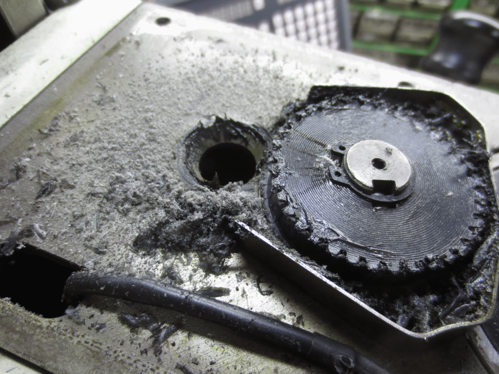

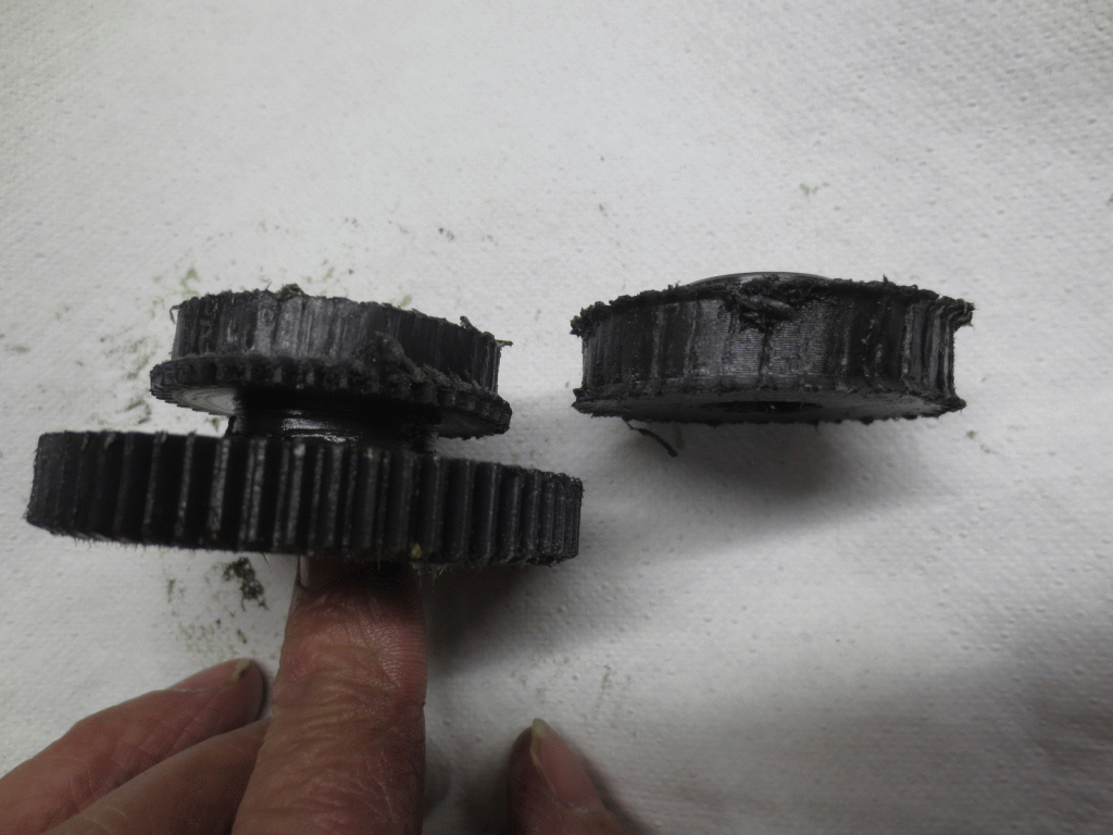

Es handelt sich um meinen BF20/25 Clon. Den Schaden habe ich im Grund selber verbockt, irgendwann kommt so eine kleine Maschine eben an ihre Überlastungsgrenze. Der Motor ist schon vor einigen Jahren neu gekommen, diesmal muss das Getriebe ersetzt werden...
(Ich habe den Fredtitel mal angepasst)

Beitragvon Lindi » Do 23 Dez, 2021 08:04
Eher Skorbut als Karies :shock:
