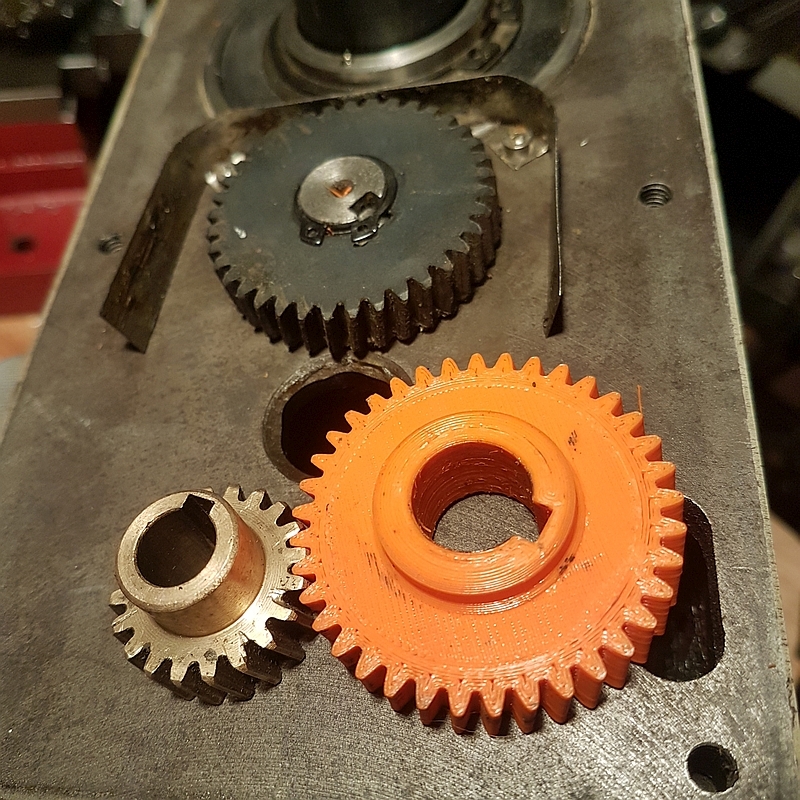

Mich hat es auch gejuckt, jetzt weiß ich wie man in Fusion360 Zahnräder mit Schrägverzahnung macht... again, what learned. :fiessgrinz:
Und irgendwer hat da vor dem Druck den Fluss vom PETG runter gedreht und dann nicht wieder hoch, daher die Löcher. :weg:
Wenn also für den Umbau das Zahnrad nötig wäre um einen funktionierenden Gang zu bekommen, ich hab jetzt mal 2 gedruckt. Eins leg ich mal hier in die Schublade, eins geb ich her. Ich geh jetzt mal runter, das Ding probesitzen lassen.

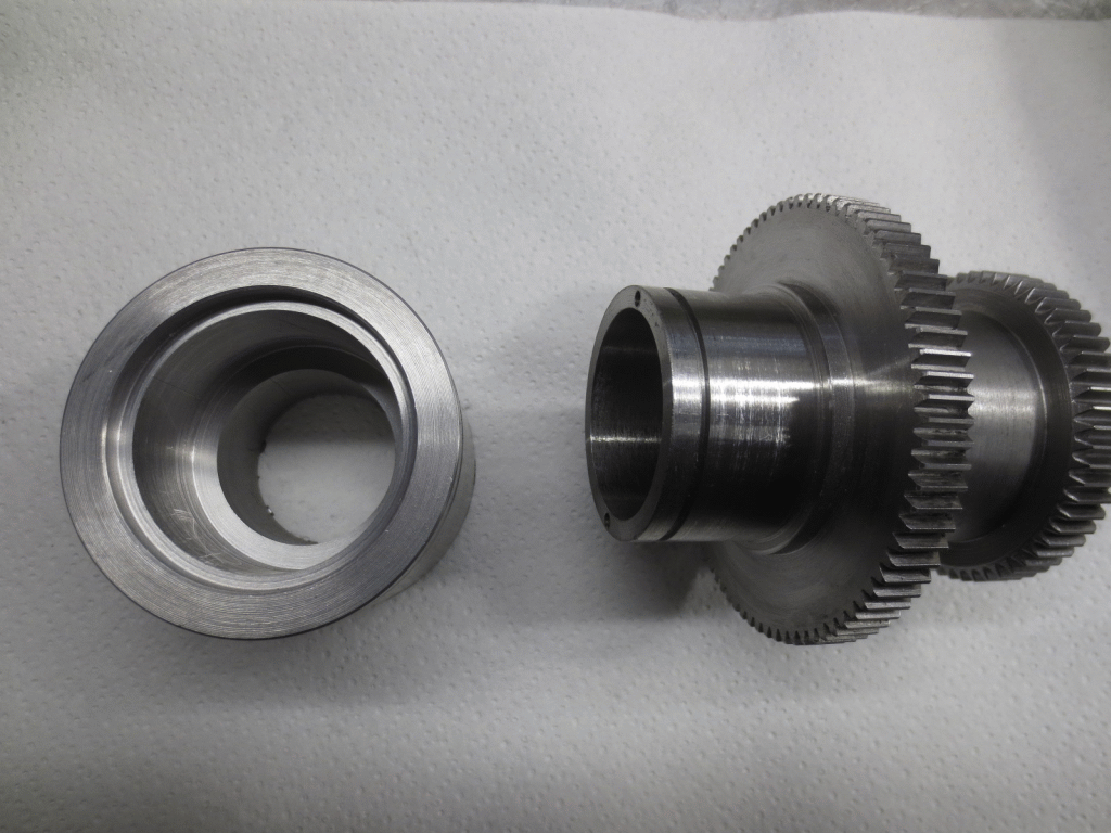

Die neuen Zahnriemenräder und der Riemen sind bestellt, wobei ich mich bei der Riemenrad Befestigung auf der Motorwelle für die Taperbuchsen Ausführung entschieden habe. Ich hoffe die Sachen werden diese Woche noch geliefert. Übersetzung wird Motor 34Z und Spindel 48 Zähne, das passt sehr gut bei dem 95mm Achsabstand. Gedanke ist die Motorhalteplatte zusätzlich über zwei Schrauben verstellbar zu machen um den Riemen evtl. auch spannen zu können.
Der erste Schritt ist auf Grundlage des "Vakuummann Link" erledigt. Habe heute das Verlängerungsteil für die Spindelachse gedreht, das ist jetzt auf der Achse mit Lagerkleber hochfest aufgeklebt. Im nächsten Schritt kommen noch in den unteren Absatz drei Madenschrauben rein und die Aussenmaße werden masshaltig angepasst.

Jo, auf der Anreissplatte liegen die beiden Zahnräder eben auf. Ich schau Deinem Umbau mal zu, die Idee 1,1kW und Riemen gefällt mir auch.
OT zum 3D Druck: ich bin da inzwischen großer Fan davon, man kann eigentlich alles bevor man es in Metall fertigt testweise aus dem Drucker fallen lassen. Zahnrad mit Primzahl als Zähnezahl, gebrochene Teile aus der Drückerkaffeemaschine, Handrad für die Drehbank, kleine Gehäuse für Platinen, Gewindelehren für unbekannte Gewinde in Zoll, Kabelhalter, Abdeckungen, Bohrschablonen. Immer wieder Baff bin ich von der Maßhaltigkeit, Beispiel: Höhe 12mm, Ergebnis dann +- 0,05mm und darunter.

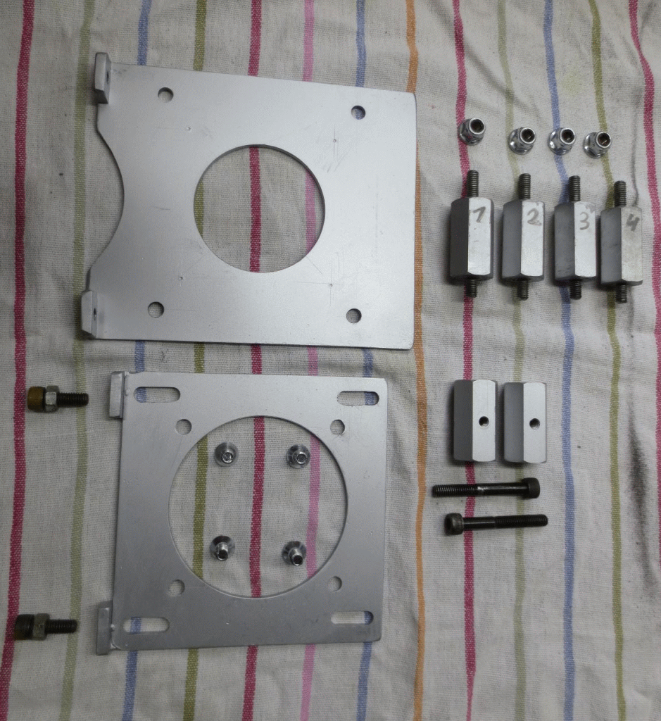

Heute die Wartezeit ein wenig vertrieben und schonmal die Halteplatten für Motor und Riemenspannerei gefertigt ...ist schon doof mühseliger so ganz ohne Fräse :omg:
